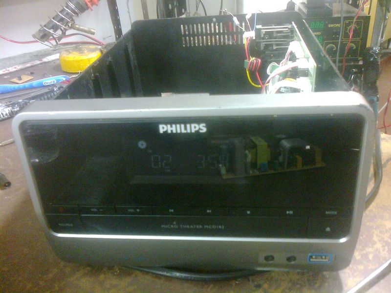

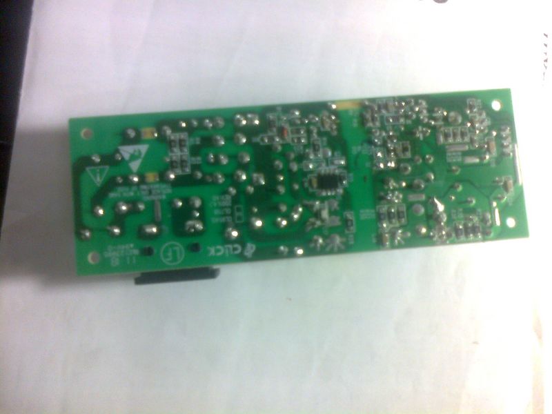

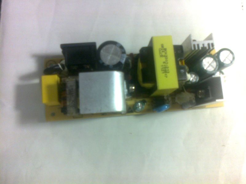

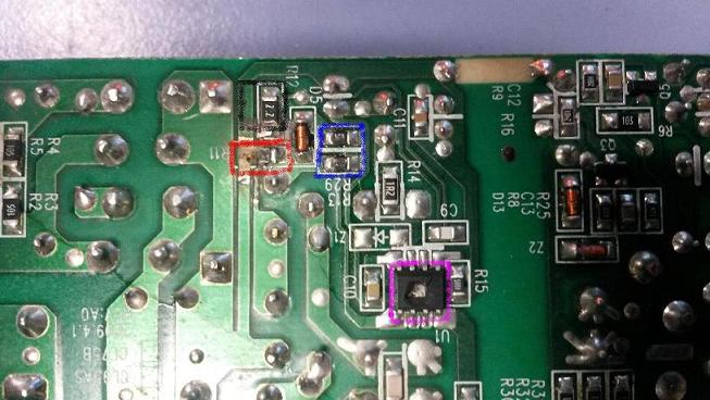

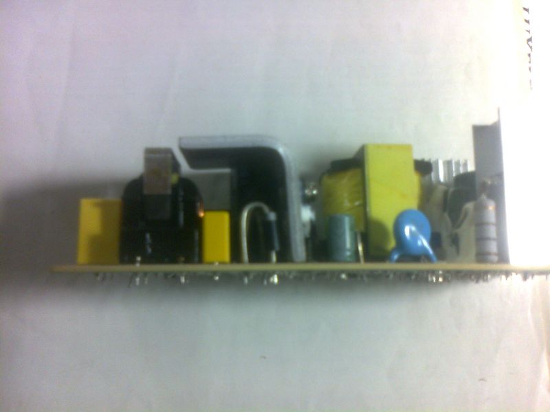

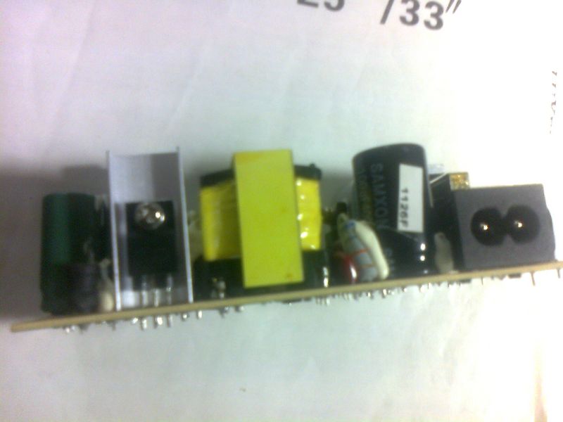

Hola, muchachada, necesito el diagrama de esta fuente que incorpora el LD7575BGS, que aparenta estar correcto, lo que se dañó está del lado frío, un transistor en corto con la matrícula J3Y (por lo que pude averiguar, se trataría de un S8050, en principio pensé que se trataba del TL431), con un pin a tierra, ubicado en posición emisor, otro (colector) al ánodo del opto (en corto), y el restante (base) a un divisor resistivo, que toma referencia de la salida de +27V, también están en corto dos diodos smd de vidrio, tipo 1N4148 sin matrícula, aparentemente en contraposición (no se ve bien la serigrafía y los diodos no tienen marcado el K), lo que indicaría que uno es zenner.
Se complica porque en el manual de servicio que bajé del MCD183 la fuente es diferente y algo más compleja. El aparato que estoy trabajando no tiene cooler, en cambio en el manual se lo ve con cooler.
Si algún colega puede aportar algo será bienvenido.
Subo algunas fotos. Saludos!

Bueno, comento que pude reparar esta fuente (entrega +5V y +27V), con tranquilidad (no había apuro), luego de un buen análisis, logré determinar las características de los componentes SMD a reemplazar por convencionales en lugar de los incinerados y en corto, lo que me quedaba por saber era el valor de Z2 lo que pude determinar probando y llegué a 24V más el agregado de otro 1N4148.
Estos son los componentes que reemplacé:
Cambiar TL431 y opto, Q5 (puse 2SA984), Q3 (puse 2SC2774), R25 (470), Z2 (puse 24V), D13 (puse 1N4148 y agregué otro para poder llegar a los 27V).
