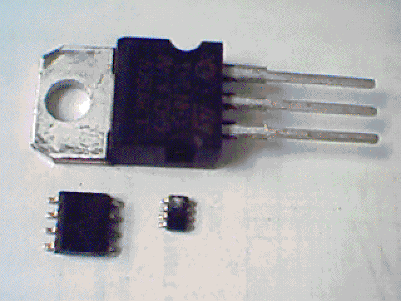

Bueno, coloqué finalmente el LM317 y extraje U804 junto a U805, funciona igual de bien, mejorando el tema de temperatura. Voy a proceder al armado general previo chequeo y lo dejo en prueba unos cuantos días. La imagen que tiene este televisor es bastante buena.
Adjunto imagen para que vean el tamaño de los elementos con los que he estado lidiando (el más chiquito es el RT8110, sumen a éstos las R y los C diminutos y aún me resisto usar anteojos).

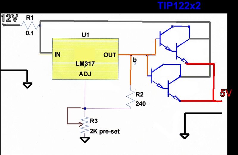

Paso a los detalles de esta reparación:
Fuente: Cambié RB1, RB2 y RB3, IC1, DB5, DB10, DB9, DB8, IC10, IC9, DB4, IC6, Q11, Q12, Z1, IC3, DW3, DW4, DW6. DW7, IC5, ZS1, ZS2, CS1, CS2, CS3, CS5, CS6, CS7, QW9, QW10, IC7, IC2 y algunas R SMD.
Inversor: Cambié OZ964GN (de esta placa no encontré datos ni diagrama) y algunas R SMD.
Módulo receptor remoto: Cambié el IC receptor.
Placa Main: Reemplazo de la fuente conformada por U804 y U805 por un módulo en base a LM317 y 2 TIP122, con resultado óptimo.
Subo detalles de esta última reforma.
Para lograr la reparación se usaron componentes obtenidos por diferentes medios, algunos como transistores, diodos y resistencias donde era posible, se usaron del tipo "común", los integrados se solicitaron a Oriente con la correspondiente demora, para la reforma se utilizaron los componentes antedichos.

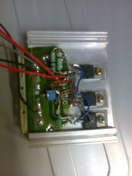

Costó, pero valió la pena, era un desafío personal, ayer vino el dueño y no lo podía creer, lo tuve andando toda la tarde hasta la medianoche, ahora ya hace 3 horas que funciona y no lo apago hasta la noche. El sábado viene a buscarlo porque quiere ver la pelea de Maidana.
Subo la foto del injerto, montado sobre el disipador.

Bueno, hoy ya está en manos de su dueño, quien quedó muy conforme y seguramente será un buen referente.
