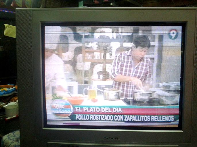

Mensaje por pronto » Mar Abr 22, 2014 11:42 am
el chassis es PTVM03, cbie el ci vertical y otros C. feos..tambien parpadea el color..rayitas negras en algunos canales lo hace mas notorio..

todo revisado y cambiado en el vertical, observando veo que el fbt fue reparado y le cambiaron la parte de screen y foco, al bajar el screen se ve perfecto pero queda un poco oscuro por lo que descarto el vertical, revisare ahora zona ABL..que opinan ?

mmmmmmlo vere mañana, pero en un nivel bajo de contraste y de brillo se ve perfecto,al subir de a poco brillo y contraste van aparciendo rayitas negras aleatorias que desaparecen al cambiar de canal y reaparecen..caso raro

Mensaje por pronto » Sab Abr 26, 2014 12:27 pm
Oña !! diste en el clavo..la masa del tubo en condicion intermitente..abrazo grande y gracias a todos los que comentaron..buen finde !!
