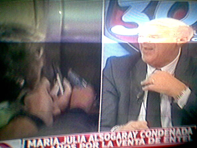

:oops: Buenas gente nuevamente con un problema es una TV Hitachi 21" slim modelo CDH 21Bus2 chasis jym 560-8 entro al taller por problema de vertical cambie CI la 78041 filtros la tv encendio pero tiene en la parte superior problema de linealidad revise tensiones y resistencias y no encuentro nada segun el cliente a los poco meses de nuevo empeso con este problema de mi parte ya no se mas que revisarle cualquier ayuda bien venido sea :o

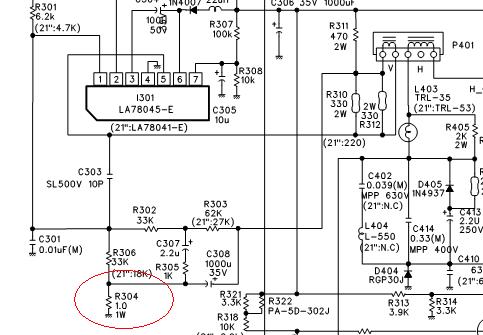

Cambiaste (no medir) el resistor que cierra el retorno del yugo a chasis?, es de 1 ohm x 1W.

No, imposible que sea ese valor. Es de 1 ohm.

No vamos a hacer este tema interminable, todo retorno de yugo vertical cierra a chasis por medio de uno o dos resistores(paralelo) de bajo valor, ya que desde ese punto de conexión se toma una parte del DS de salida como realimentación negativa para la linealidad.
Sube el diagrama exacto de ese chasis y vemos que se puede hacer.

:shock: Si Augusto te entiendo y mil disculpa amigazo si tengo la R304 ya cambie no tengo variedad estoy loco con esta placa y con el cliente tambien, por eso molesto a la eperencia de ustedes yo tengo el mismo diagrama que vos es el que esta en foro de diagrama :?
