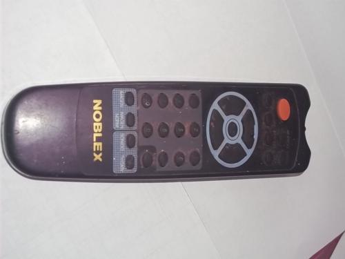

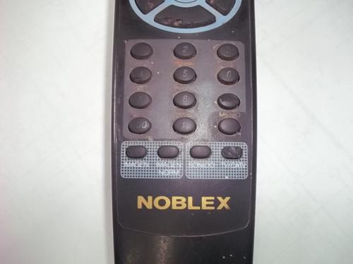

grana:te comento que prove con una memo vacia y no tengo video ni sonido con pantalla azul,lo que observe es que me cubre la pantalla tanto en altura como linealidad bien ,que es lo contrario con la memo original,no puedo entrar al modo service con el control remoto del cliente ,no posee botones ocultos necesito me pasen la forma de entrar sin necesidad del remoto si la hay.
adjunto fotos del remoto que posee el cliente,

Mensaje por Grana » Lun Oct 24, 2011 7:56 pm
Hola,dijiste que pudiste entrar al modo servis con la secuencia que te pase ¿es asi o no?
PRESIONAR LA TECLA MENU EN LA BOTONERA DEL TELEVISOR
Y LA TECLA 2 EN EL CONTROL REMOTO.
no entiendo....igualmente el control original de ese tv no es el de la foto,el control original es el TV-42 del especialista,
Te digo mas ese control se usa para el chasis H-613M
aca tenes una data eeprom para probar :oops:
viewtopic.php?f=12&t=5655

grana,la secuencia es la correcta-menu en t.v.n*2 en remoto-con respecto al remoto disculpa no se como llego aca,es de otro post!!
