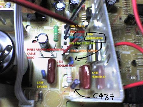

He instalado este chasis de marca SP, pero no logro en modo servicio en el menú 1, lograr que se ajuste el ancho, registra solo el H.PHASE , corriéndolo hacia la derecha, pero no puedo ajustar luego del lado izquierdo.
Los controles WIDW V. SIZE retoca el vertical, pero los H.BLK.LEFT y H.BLK.RIGHT, no hacen variación de ningún tipo.
Las indicaciones son que si el ancho no cubre o se excede ,hay que cambiar de lugar el cable rojo del yugo, la que tiene en un slot 2 pines y en el otro slot los pines donde van los 2 cables del vertical + 1 cable del horizontal, quedando libre 1 pin que sería para que pasando del otro slot que tiene los dos pines, se ubique en el mismo. En mi caso para lograr que el ancho se reduzca esta en el slot de los 3 cables ( están los 2 del el vertical + los 2 del horizontal)
Bien, dice que se debe cambiar el capacitor de polyester que esta al lado de los pines, bajando por menor valor si no cubre, y pregunto entonces en mi caso que esta excedido ¿se debe aumentar el valor? ¿no se de cuanto? de ser así, cual es el correcto? o debo hacer otra cosa?
Adjunto el diagrama en 2 hojas ( por su tamaño) para que me indiquen la pieza indicada con serigrafía de acuerdo al diagrama, que debo sustituir y que valores debe ser.
También adjunto lo único provisto sobre la instalación, detalles del ancho y la forma del modo de servicio en 2 hojas

Resp: Eso es lo que realicé ubicándolo en los 2 pines separados de la ficha de Horizontal -Vertical, y finalmente lo ubique en el único pin que queda , el 5º de la misma ficha ( te adjunto la fotos para que identifique tanto los pines como los mencionados capacitores) y de esa forma me digas que debo hacer si cambiar o sacr alguno, a tu criterio

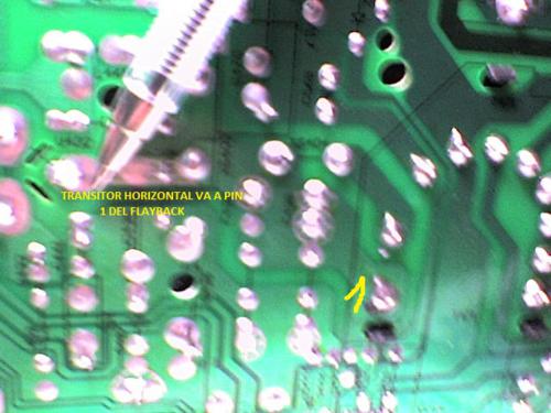

RESP: Al respecto si se de los 3 cables de salida del flyback, screem ,foco y al TRC, y identifique que pin del flyback (el Nº1, pero no está libre) y va al colector del transistor de salida horizontal
Agregue una foto, y veo la salida del transitor del horizontal que va siguiendo la pista al flyback en el Nº1 ( le puse números del 1 al 10, pues no viene en serigrafía)
Mira tengo Tester digital básico, pero realmente no se como debo usarlo, es decir se que es en la escala de coriente alterna de 220V, pero no se donde hacer contacto con el + y el - en la placa, por miedo e inexperiencia, pero si me indicas lo hago de seguro, por eso numere todo, así me decís donde ubico el tester, para verificar los 130 V ( no obstante esa medición si hay alteraciones va la sustitución al comercio)

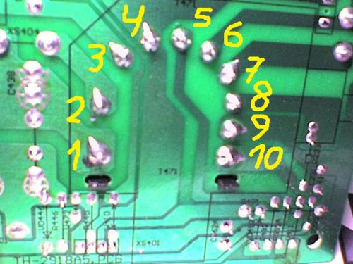

4. Decis......." en el diagrama esta como ejemplificado, pero en si no estan sumados, y en algunos chasis no los traen a todos los capacitores , si no que lo que se cambia es la posicion de salida del flyback, y esto debes respetar las tensiones, ojo que si le pones un capacitor de polyester de 250 volt va a explotar y el cagaso vas a tirar todo "
Resp: Esto si no te entiendo,¿cambiar la posición de salida del flyback ? pero si entiendo lo que referis si cambio el capacitor con mayor potencia , de las consecuencias, y eso es lo que quiero justamente estar seguro de que debo hacer ,¿ sacar un capacitor o que capacitor debo sustituir y de valores.?
5. Finalmente me decis ..." ojo de olvidarte de canectarle la masa del acuadag, (el cable que apoya sobre el grafito negro del vidro del TRC sujetado con resortes), va a la placa de video que está el zócalo, si no lo haces podes destruír el microprocesador y la jungla, y ya fue el chasis, ¡¡¡OJO!!!!"
Resp: No se a que referis , pero yo estoy interpretando del cable de masa que viene del cableado que envuelve al TRC que hace de masa, y que se conecta al pin del la tarjeta RCT ,que va donde esta el conector al cañon fino, ¿o es otra cosa, pues no veo ni esos resortes ni el grafito negro del vidrio del TRC? aclaramelo
salida transistor vert. al flyback1_500x375.jpg (48.66 KiB) Visto 9014 veces

Entiendo de mi parte que si ves la foto hay dos pines para probar el ancho que va reduciendo entre el primero y el segundo ( visto de izq. a derecha) y luego el tercer pin es donde está ubicado ahora, que es el quinto pin de la ficha de H-V

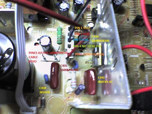

TATUZA te agrego la foto indicada, donde el C436 de poliester estába mal indicado y ahora vi que es el que va la flecha ( entre el C435 y el C441) son todos de poliester.
Tambien ubique el que vos mencionaste ahora el C437 que veo que es electrolitico
vista de los 2 pin- horiz. cable rojo y del conector horiz.vertical1_500x375.jpg
vista de los 2 pin- horiz. cable rojo y del conector horiz.vertical1_500x375.jpg (53.22 KiB) Visto 8954 veces

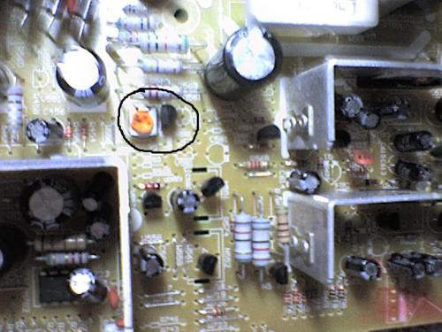

4. Bueno una buena noticia !!!encontré el preset !!! que te mencionaba y su serigrafía es P580 0 P590 (no lo veo bien) pero creería que lo intente buscar en el diagrama y no lo encontré.
Bien lo que hice fue girarlo primero hacia la izquierda y se agrandaba mas el ancho, luego volví a su posición donde estaba en el centro y verifique si estaba igual que antes, entonces lo gire u 1/8 hacia la derecha y ahí se achico el ancho, luego avance mas hasta el máximo que da !/4 y se angosto mas, mejoro bastante , casi lo tengo, aun le faltaría un poquilito mas, pero desde el modo sevicio tocando el H-phasse (fase horizontal)únicamente para centrar la imagen horizontalmente.
Creo que si me orientas un poquito mas, en lo del capacitor ya está, lo logramos gracias a tu predispoción.

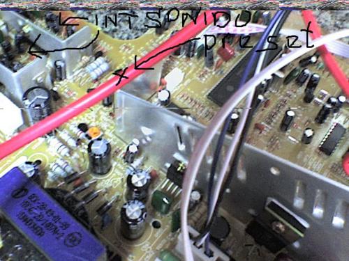

Te adjunto foto del preset y ahí también veras detrás los 2 integrados del sonido que te mencione antes.

Mirá Rafael, en ningún chasis ví un preset que ajuste el ancho, si el vertical, por que trabaja a baja frecuencia y vajo voltaje, el horizontal es alta frecuencia, (15550 c/s) y alto voltaje, mas de 1000 volt, y no hay preset que lo resista, y si le haces un cambio asi de brusco seguro que quemas el horizontal. Bien lo que estas regulando es justamente el +B de la fuente, o sea que estas haciendo que todo se pueda quemar, por eso te recomendé medir el mismo, ahi en la primera foto estan los 4 diodos que salen de la fuente, en el catodo, el que esta señalado con la banda plateada del diodo, debes pones la punta roja del tester, y la negra agarrala al disipador de los integrados de audio, por que el otro creo que esta referido a la carcaza del integrado de salida vertical, y no es masa, y ahí hacé las mediciones, en esos diodos, en el flyback no te puedo orientaqr por qu eno veo cual es el pin del +B ya que por numeración no está, pero es facil saberlo para quienes nos dedicamos a esto, siempre el +B tiene el capacitor de 100uf a 220mf, x 160 volt,y sale de la fuente de un pin del chopper, los demas diodos corresponden a el +B de audio, de control de video, en otros sale la alimentacion del vertical, o sea hay que darse cuenta, y si el diagrama esta mas o menos es muy dificil guiarte, lo mismo que el capacitor ya te lo dije antes es ese que dice el diagrama, pero en el chasis no se cual es, por que no coincide nada, si lo identificas al que te apunté es el que tenes que cambiar por uno de mayor valor par así poder cubrir el ancho :A :A

El capacitor que me dijiste C437 que es de 0,047 x 630 volt, lo tenes identificado en la foto del anterior posteo del dia de hoy y es electrolitico, decime de que valor pido en el comercio.

No Rafael, el capcitor que te digo es el del diagrama, no el de la foto, no se puede leer nada ahí, el del diagrama, la tesion que te digo que tenes que medir es la del +B no se cuales son las otras, en el diagrama dice VD551 en ese diodo es el que tenes que tomar la misma, y ajustar con el preset en 130volt, el preset viene incidado como RP551, las demas tensiones no son importantes, por que si ésta está justa las demas también, ok, una vez que ajustes esto comenta a ver si hay que reemplazar el capacitor por otro, ok :D :D

Re: chasis universal tv 21" marca SP,necesito ajustar el anc
Mensaje por TATUZA » Mar Oct 25, 2011 4:02 pm
Mirá Raf, para mi son todas iguales, les deben llamr de diferente manera solopor una cuestión de impuestos, pero son mas o menos iguales, difiern de algunas cosas que traen pero son en escencia el mismo diseño, así que no creo que tengas dificultades con una marca u otra, suerte y éxitos!!! :A :A

Bueno hay algo que no se si se puede resolver, que vi distinto a otros, de que el led de standbay permanece encendido con la misma intensidad tanto apagado desde el control remoto como cuando se enciende, cuando en la otra placa al encender si bien no se apagaba como es usual en la mayoría bajaba la intensidad lumínica del led a un mínimo ¿ se podrá hacer algo para que apague al estar encendida la TV?
Adjunto el modo se servicio y el diagrama
Un abrazo y espero tu comentario :A :D
Mensaje por TATUZA » Vie Oct 28, 2011 8:37 am
El ancho te tiene que bajar, esos equipos vienen preparados para desde 14" a 21" y sin problemas, en uno de los pines el ancho se tiene que ir a como 4 o 5 cm de los laterales, pero si no te gusta como queda probá otra vez cambiar el valor del capacitor de poliester que te indica en el diagrama, el tema del led es que lo hacen tan económicos que no le ponen el transistor para que lo prenda o apague, viene en el chasis el lugar pero no está, y hay que hacer una modificación de todo el modulo donde está montado el led y el remocon, así qte recomiendo que lo dejes así, si querés y no es mucho lo que tenes que bajarle el +B para que quede bien, hacelo, pero no te exedas por que podrias tener otras consecuencias, suerte

Lo del led, cuando decis que no le ponen el transistor para que prenda y apague, ¿donde debería estar en el chasis de la placa, o en el del modulo done está montado el led y el remocon
(¿el remocon es el control remoto?) .
Pregunto se podrá sustituir por un led de los que si disminuye su intensidad al encender? o si se puede cambiar ese modulo externo por otro que si tenga el led que tiene 3 pines y baja su intensidad, igual que la anterior placa devuelta)
Observacion : al lado de donde entra la ficha adaptadora del módulo del led que tiene 3 pines chuiquitos en el chasis se ve un espacio vacío circular marcado con 2 pines o perforaciones que dice en la serigrafía "LED" ¿que es? si podes decirmelo, sino dejemolo, como decis vos.
