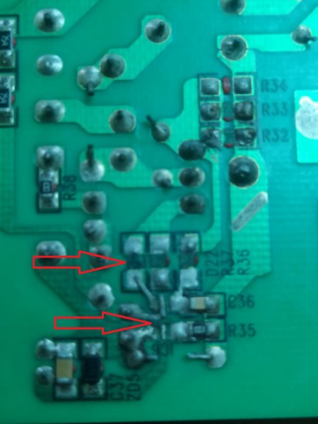

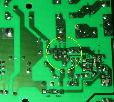

Que tal amigos, si alguien tiene en su poder esta fuente le agradecería que me pase los valores de R32, R33, y R34 que están carbonizadas. Se encuentran cerca del FET 5n60c. (adjunto fotos). El manual de service no suministra circuito de fuente.
Muchas Gracias.

hola colega las resistencia sus valores son de 1,5 ohms,verificar IC6,D22,R37,R36,autocoppler,posiblemente los compomente estan dañado,reeplazar dichos componentes si fuera necesario, sugiero probarlo con foco serie en primario,en el secundario colocar un foco comun de 100 w donde entrega el +40v,-40v para verificar si la fuente esta regulando ante de conectar al equipo,asi evitara riesgo de dañar la MCU,espero le sirva la sugerencia,saludos,exitos.

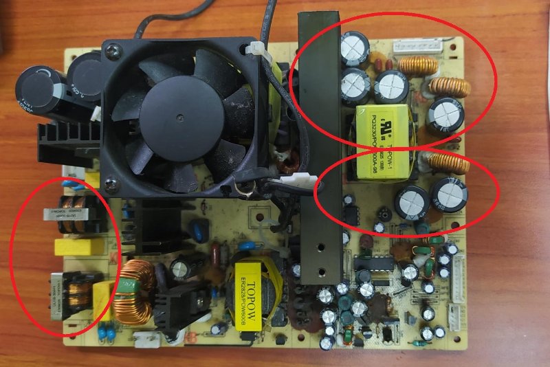

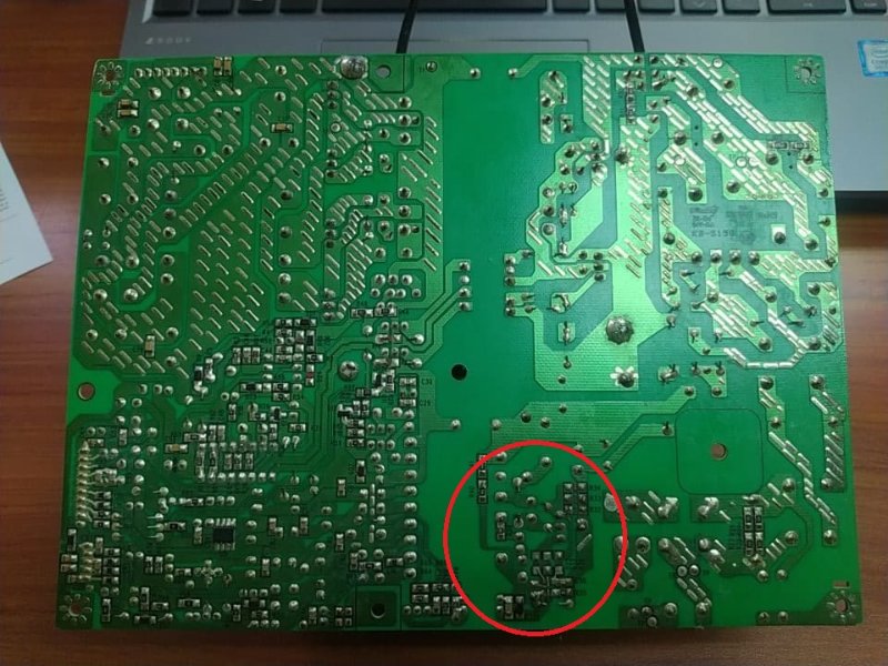

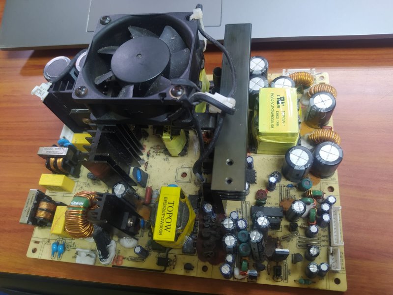

JuniorJR
Mensajes: 5
Registrado: Mar Abr 11, 2023 4:22 pm
Re: Philips FWM663 diagrama de la fuente de alimentacion
Mensaje por JuniorJR » Mar Abr 11, 2023 4:47 pm

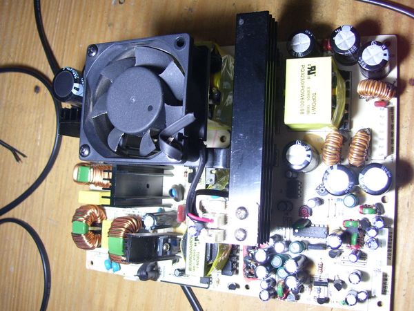

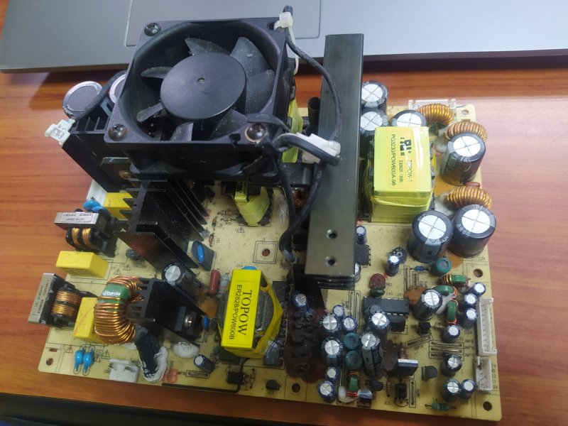

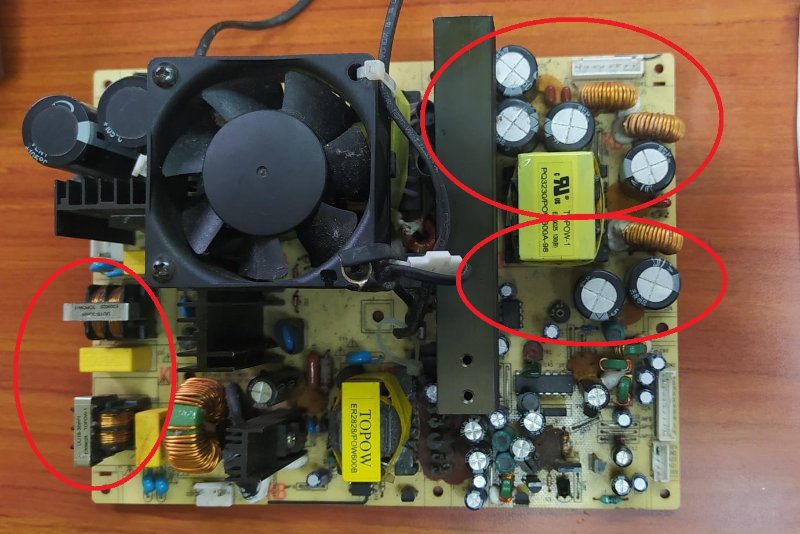

BUENAS TARDES, QUISIERA SABER SI ALGUIEN ME PUEDE AYUDAR CON LOS DIAGRAMAS DE LA FUENTE... philips fwm7500... O LO QUE VENDRIA SIENDO LO MISMO... Placa de alimentación POW600B
ADJUNTO IMAGENES DE REFERENCIA
necesito saber los valores de... IC6, D22, ya que se chamuscaron y no quedó nada, ademas saber como hacer una prueba antes de conectarlo y verificar si hay otros componentes comprometidos.
de antemano gracias.

JuniorJR
Mensajes: 5
Mensaje por JuniorJR » Mar Jun 13, 2023 1:01 pm
Gracias por responder betale, es muy parecida pero no es la misma... tambien necesito saber los valores del IC6 y del diodo para buscarlos
JuniorJR
Mensajes: 5
Mensaje por JuniorJR » Mar Jun 13, 2023 1:08 pm
el adjunto que me envias dice FWM663... el que necesito es el FWM7500
JuniorJR
Mensajes: 5
Mensaje por JuniorJR » Mar Jun 13, 2023 1:22 pm

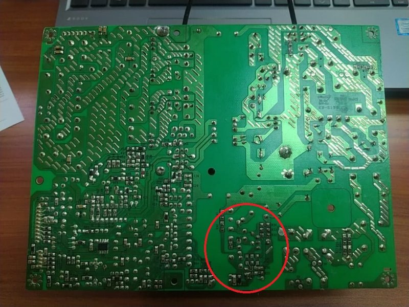

diferencias entre las placas...
