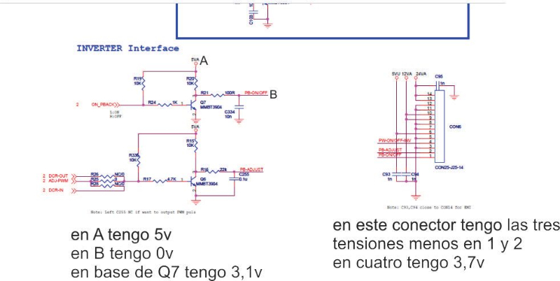

Bueno amigos a ver si alguien me corrige, he visto en otro foro que al inverter le deben llegar la tensión de 24v, y la de ON/OF que es de 3,3v. Bueno este ultimo no viene de la placa main que creo debe venir de ahi, a la salida de fuente tengo todas las tensiones, 5v, 3,3v, 12v, 24v. En conector CON6 que figura en la imagen de abajo tengo todas las tensiones menos de ON/OF.
Les dejo la imagenes de Main salida Inverter y de fuente.
Y si alguien me explica como probar la fuente, inverter y lamparas para ir descartando fallas o sectores.
Gracias y saludos

Amigos yo me inclinaría por falla en el inverter xq le conectado 5v al pin de la placa inverter ON/OF con el tv encendido y la pantalla hace unos destellos de querer encender

He probado el inverter inyectando tensión de 24v con una fuente y a on/of le puse 4,5v de unas pilas y las lámparas encienden pero titilando, no se si esta bien primera vez que hago esta prueba.

Amigos si te fijas en la primera imagen he puenteado la R15 y R20 de 10k cada una y ahora la pantalla enciende pero no responde a la orden de encendido queda en stand By, ósea descartado inverter y lámparas, como solucionarlo sin tener que cambiar la main, gracias
