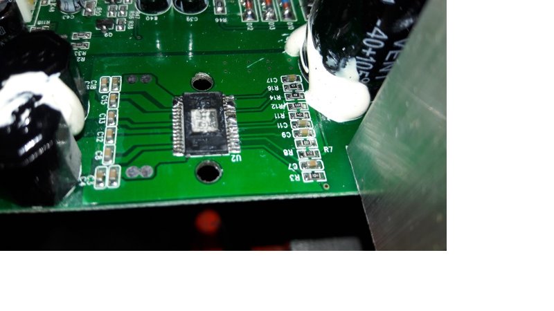

Buenas tardes amigos, necesito identificar el integrado de salida de este bafle potenciado, dado que fué borrada la numeración, quién lo sepa y quiera compartir, voy a estar agradecido. Subo foto para mejor identificación.

Hola, bueno eso es un amplificador "Clase D", con los pobres datos que pasaste es muy dificil acertar cual lleva, te paso algunos de los que conozco  de ese tipo de amplificadores
TDA8920
TDA8924
TDA8950
TDA8954
Otra cosa, esos tienen la serigrafia en el margen arriba del disipador cuadrado del integrado, limpia bien y fijate que esta ahí impreso la caracteristica

Bueno gracias por responder, ninguno de los que mencionas corresponde, como mencioné en el comentario anterior viene con la numeración raspada, tengo dos con la misma metodología, es un ic de 15 patas por lado muy parecido a la línea TAS, pero estos son un poco mas grande, tiene un microcontrolador y un par de convertidores dc-dc y algunos reguladores y nada mas.

No hay otra, si podes ver las tensiones que trabaja, comprale un módulo que viene para los equipos philips y tratá de adaptarlo, no existe diagrama ni datos, solo por medio, si tiene, del servis oficial

Hola Soy nuevo y Hobbista en Electronica quiero aportar lo que investigue y lograr identificar los componentes con codigos borrados al proposito...
Q3 - HY3D (SOT23) S8050M es en SOT92
Q4 - H1D SOT23
IC de 32 Patas 16c/lado es el TDA3116D2
amplificador clase D 50W
me quedo uno que no entiendo muy bien todabia...
Q4 - H1D SOT23
