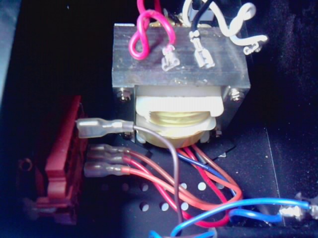

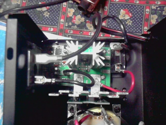

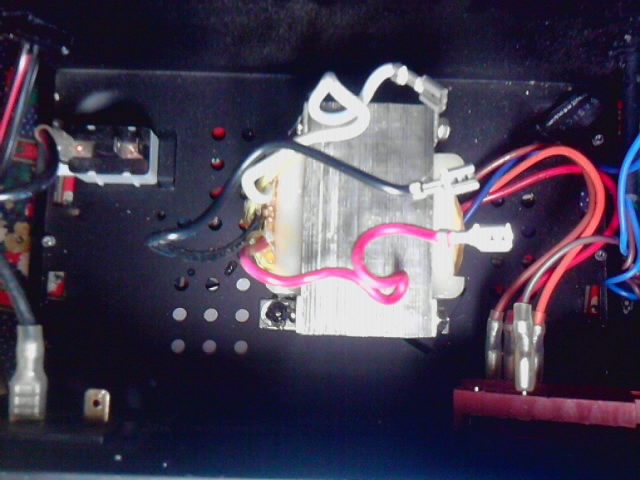

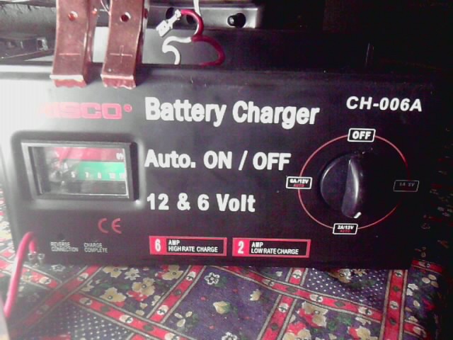

El trafo nuevo que tengo tiene 4 Primarios AC y 3 Secundarios AC
Tiene la llave interruptora de 3 puntos conectada a los pin del Primario
Este transformador era de un cargador de bateria de 6 volt y 12 volt, su placa y sus componentes estan destruidos,
Tiene medidor, AMPERIMETRO de 0 a 15 Amperios
Blanco con Rojo: en secundario AC 25 Volt
Blanco con Rojo Ac 29 Volt
Rojo o Blanco con Negro: Ac 12.70 Volt, En el punto de la llave 2A/12v
Rojo o Blanco con Negro: Ac 14.40 volt, En el punto de la llave 6A/12v
En continua no he medido todavia,
Muchachos desisto del trafo que tengo, ahora tengo otro y 2 diodos,
Diodo: Micra254,

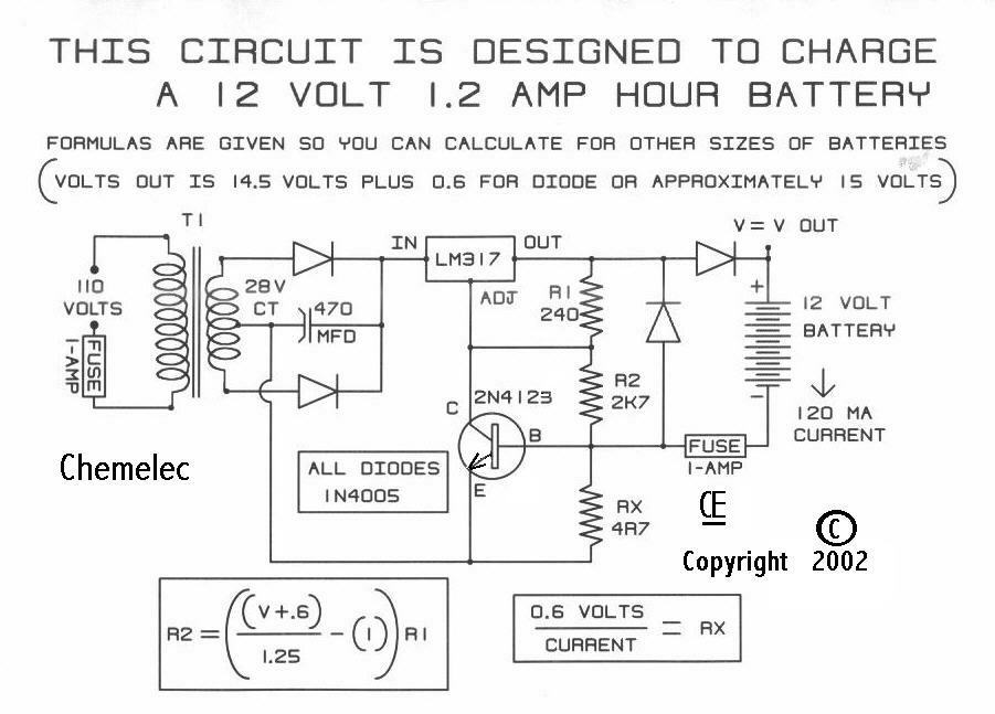

Perfecto todo lo anterior, solo que los cargadores de baterias NO LEVAN capacitor, ya que la misma batt hace de capacitor, por lo tanto no se utiliza, depende del poder del transformador es el tipo de diodos o puente de los mismos, si el cargador es de 15 amperes, al menos que sean de este valor, un dato que te puede resultar simpático, usá los diodos que traen los alternadores o los volantes de motos, y así no le erras, tienen la potencia suficiente y no vas a romperlos
- charger_1.jpg (69.37 KiB) Visto 9670 veces

Lo que indica TATUZA,es correcto,,No es necesario los capacitores de Filtro,
si lo que se requiere es un cargador de baterías,,pero tampoco habrá problemas
si se le instala al circuito.
Nos queda la alternativa de poder usar el Cargador como fuente para alimentar
por ejemplo amplificadores "Car Audio",que requieren una corriente "filtrada y de buen amperaje".
Algunos "Eliminadores de Baterías",como los viejos modelos de EICO,incorporaban
filtros para mejorar el riple,,funcionaban muy bien como "Cargadores y como suplidor de energía
para todo tipo de dispositivos electrónicos donde se requería DCV.

Hola carschul, Desisti porque no me preocupe mas por armarlo y ademas no tenia diodos , en ese momento y dio la casulaidad que mi hermano me regalo un cargador de bateria a los pocos dias y es el que uso hasta ahora , pero este lo quiero armar, con lo que tengo hasta ahora , La intriga es los diodos que busque la data y no encontre nada!

OK por lo que veo es un cargador "chiquito" es decir no tiene mucho amperaje, los que te subí yo sirven todos, los alternativos, tambien, y si no tenes ninguno, podes usar los de las fuente de PC, que son de 20 amp, y van a andar al pelo, no se que es lo que necesitas, ese diodo no existe aun en las hojas de datos, pero no es ni mas ni menos que un diodo rectificador común, y te repito los que subí yo pueden ser perfectamente
