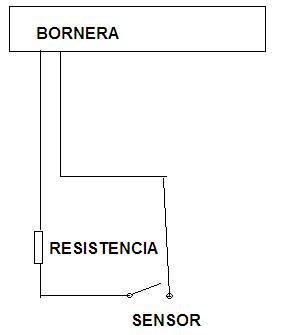

Hola Roselio, paso a explicarte
Las resistencias se colocan en serie con el lazo o bucle de cada zona de la alarma, esto se realiza para que el disparo de dicha zona se produzca cuando la resistencia de bucle es mayor o menor a la resistencia que trae el equipo, para que este metodo tenga efectividad debe colocarse siempre proximo al dispositivo sensor y no en la bornera de la alarma , ya sea un magnetico, un infrarrojo o el damper de la sirena.Toma en cuenta que valor de resistencia tenes que colocar por zona (eso lo debera decir en el manual) , vos mencionas que tenes resistencias de 2,2k y 1 k, supongo entonces que la alarma esta preparada para un lazo de 2,2 k, por ende podras colocar 2 resistencias de 1 k para completar la resistencia total.
En cuanto al conector Z me parece que es el que va a la sirena pero para mas seguridad deberias chequear el manual para ver de que se trata.
No comprendo a que te referis en cuanto a los colores de conexion.
Te mando un abrazo y comentanos si tenes el manual de la alarma, y de ser asi transcribinos que dice el conector Z.
