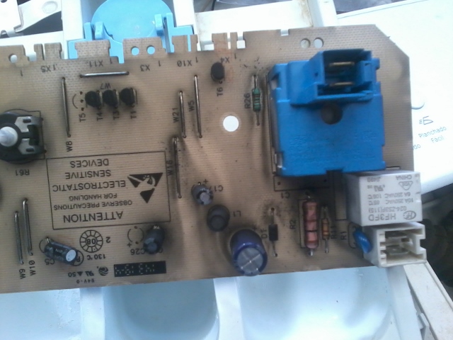

Hola Eduardo, por lo que tengo entendido no llega tensión a la bomba porque la saque y le dí alimentación exterior y funcionó correctamente lo que pude observar en la plaqueta que hay como un oyin pero no se ve nada dañado a simple vista.

si hay hollin quiere decir que tenes carbonizada la plaqueta u algun componente,
medi continuidad en las pistas
segui el recorrido de los cables de la bomba hasta la plaqueta y anda midiendo continuidad y voltaje
subi una foto para saber la zona carbonizada

Mensaje por luis a » Mar Jul 09, 2013 10:57 am
te adjunto la foto

por lo que veo componentes carbonizado no hay !
quedaria revisar ficheros y cables si estan con hollin, limpialos
veo que donde esta :1 x1 hasta x11 llega el hollin
resolda la zona de la bomba
este modelo de lavarropa lleva 2 plaquetas diferentes : Electrolux Ewt600 Ewfa055
