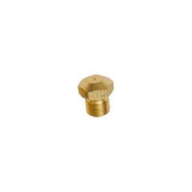

hola, a que se le llama oido?

Te dejo una Imagen del Oido
Oidos, Picos Inyectores para Cocinas, calefones, calefactor
- Oidos Picos Inyectores para Cocinas calefones calefactor.jpg (3.98 KiB) Visto 6199 veces
