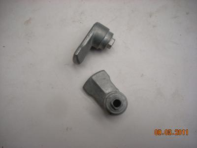

son 2 levas de aluminio que no se donde van instaladas.

Re: Lavarropas Diplomatic DT6 carga superior despiece
hola, adjunto la foto
- Estas son las piezas
- DSCN3613_400x300.jpg (46.5 KiB) Visto 7050 veces

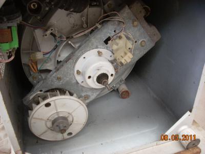

ACA VAN MAS FOTOS
- ESTA ES OTRA FOTO
- DSCN3617_400x300.jpg (55.12 KiB) Visto 7050 veces
Hola Luis
en esta me matastes no identifico de donde sean esa levas !
revisates bien si hay algun orificio cuadrado donde puedan ir esas levas ?
el orifios de la leva tiene rosca para tornillo?, es pasante? o es ciego ?
Move con la mano el Eje , solo el eje, para ver si gira bien la paleta
luego en la parte mas gruesa donde esta el Eje giralo para ver si funciona bien el Freno
Estando accionado el freno te va a costar moverlo porque quiere decir que esta bien armado
ESTO GIRAN INDEPENDIENTEMENTE
esperemos mas ayuda de los usuarios para que te y me saquen la duda de donde son esas Levas
es pasante el orificio me lo trajeron desarmado esa parte.
