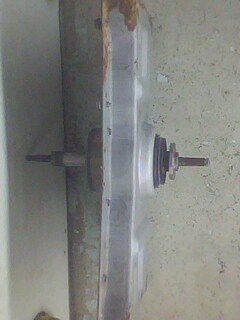

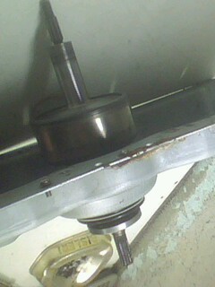

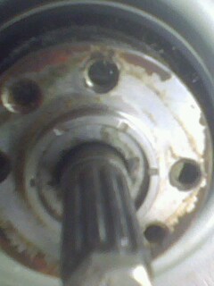

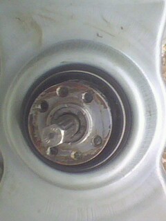

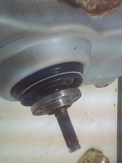

Me llego al taller este lavarropas por no girar el tambor, al desarmarlo encuentro el motor con espiras en corto a causa de que se rompio el reten de la caja y pierde agua que cae sobre el motor, el desarme venia todo bien hasta que llego a querer cambiar el reten de la caja y ahi quede. no se como se desarma. Aclaro que el reten que esta roto es el de la caja y no el que se agarra en la cuba como se muestra en fotos adjuntas. te todos modos pudiendo desarmar esto tambien cambio el reten de la cuba y el ruleman. Agradezco si pueden indicarme como desarmarlo.
gracias de antemano.

Hola Nikola; esa es una caja "sanyo" y no es conveniente cambiarle los rodamientos, te aconsejo cambiarla completa...saludos y suerte !!

Walo, gracias por responder tan rapidamente, te comento que el ruleman y el reten de cuba estan bien, el que necesitaria cambiar es el reten de la caja y de este modo quedaria funcionando con 10$ corectamente el lavarropas.
Por ello agradeceria si alguien puede indicarme como se desarma.

Les comento como lo solucione, compre un reten, lo puso sobre el eje central lo pegue en los bordes con loctite y al dia de hoy quedo funcionando bien. Para que le den un reten acorde, lo mejor es sacar la caja y llevarla entera a una casa de venta de rulemanes.
