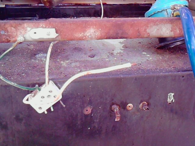

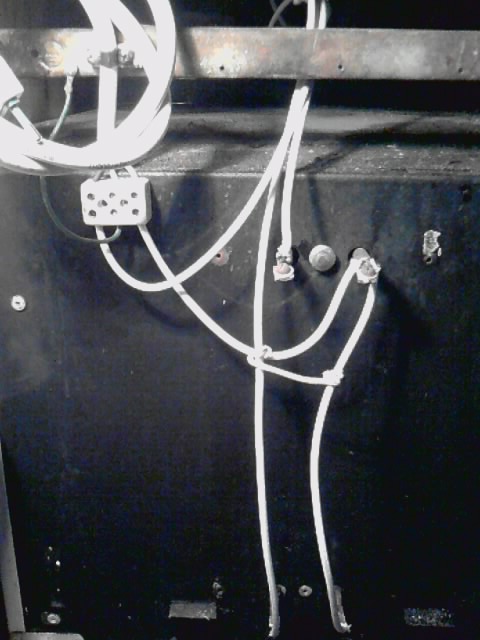

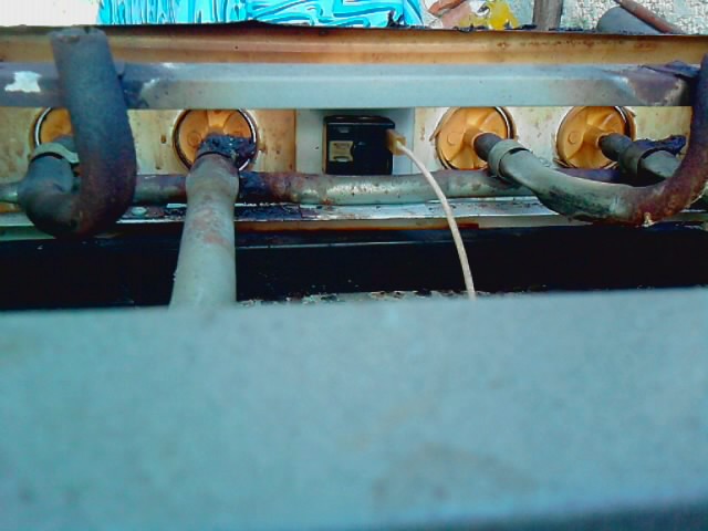

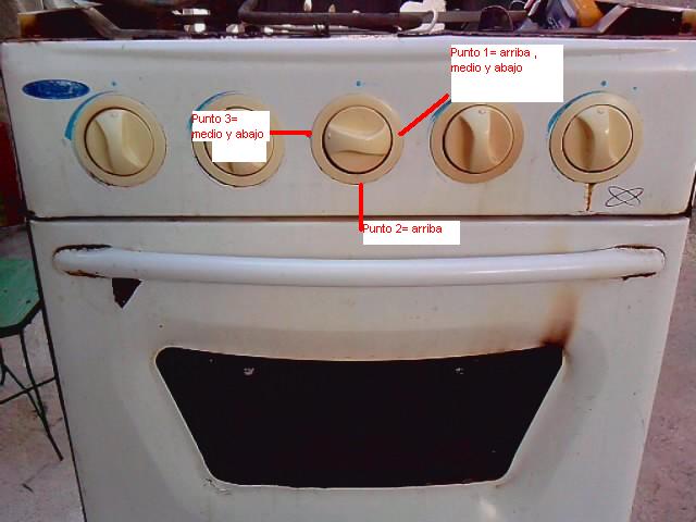

Hola buenas tardes tecnicos , me dan una mano con esta cocina que le sacaron (cortaron) todos los cables !

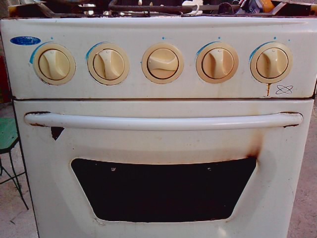

El modelo de la cocina no se ve esta muy borrada la etiqueta de papel y en el frente de la cocina esta muy borrado el modelo

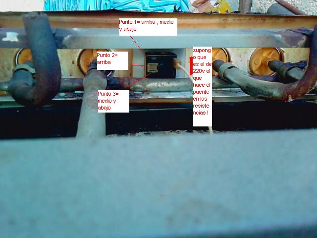

para orientarlos le saque fotos , me ayudan a armar el circuito del electrico del horno ?
como punto de referencia tenemos en la llave de comando que son tres puntos
Punto 1= arriba , medio y abajo
Punto 2= arriba
Punto 3= medio y abajo
Lo que endico como PUNTO 1,2,Y 3 , es en el sentido de reloj del comando
ni el cable de la RED TIENE ! espero haberme expresado bien para que entiendan . saludos

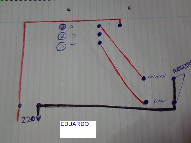

les comento me puse a hacer el croquis , mirando las fotos lo decifre ! ustedes me diran si esta mal o bien

Instalacion terminada , probada salio todo correcto como esta en el croquis que hice , las funciones las cumple bien osea en los tres puntos . le cambie la resistencia de arriba porque estaba volada ! como veran en la foto ahi se ve como esta probocado un Corto circuito .
