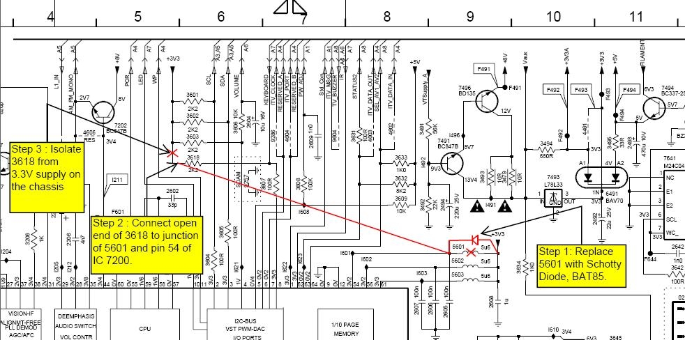

Está perfecto gracias Jorge lo tengo al diagrama también una reforma al mismo, pero nada resultó.SAQUE LA RESISTENCIA QUE ESTA EN SERIE CON EL TOUCH Y PUSE DE DISTINTOS VALORES LA QUE LLEVA ES DE 120OHM LE PUSE UNA DE 150 OHM Y ENCIENDE PERO NO APAGA LE PUSE DE MENOR VALOR Y NO HACE NADA DE MAYOR VALOR ME CAMBIA DE CANALES O SUBE EL VOL, O ENTRA A MENÚ PERO NO ENCIENDE NI APAGA.-
Hice la reforma esta que paso a detallar y siguió igual, hace todas las funciones pero no enciende ni apaga del touch frontal, lo que no tengo es la memoria, a lo mejor sea esto, no se, tengo los bits del chasis voy a seguir luchando
