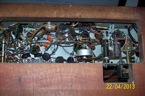

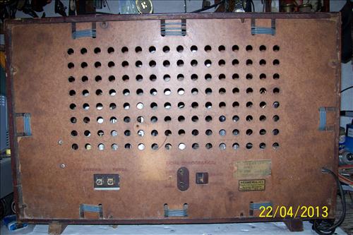

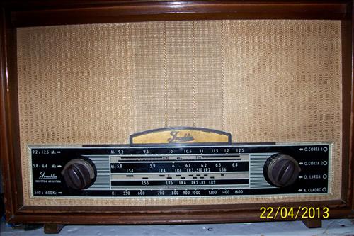

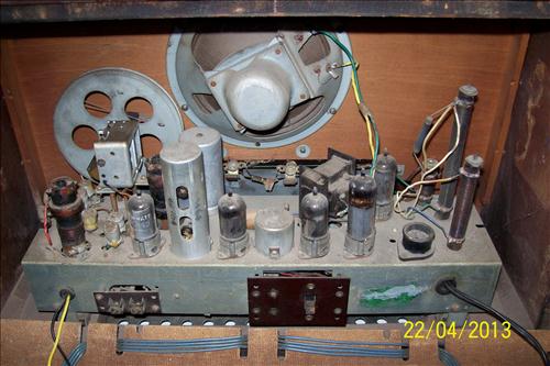

Seria de ayuda también para estas radios que tienen equivalencias en las radios Philips, poner una foto de la misma, frente e interior. Gracias.
pedroagustin
- Usuario Premium
- Mensajes: 214
- Registrado: Mié Feb 09, 2011 8:47 pm
Re: Franklin FC36U necesito esquema
te adjunto estas imagenes del receptor franklin fc34-u
- receptor franklin fc34u 004_500x333.jpg (56.83 KiB) Visto 5843 veces
- receptor franklin fc34u 003_500x333.jpg (52.52 KiB) Visto 5843 veces
- receptor franklin fc34u 002_500x333.jpg (52.61 KiB) Visto 5843 veces
- receptor franklin fc34u 001_500x333.jpg (55.81 KiB) Visto 5843 veces
