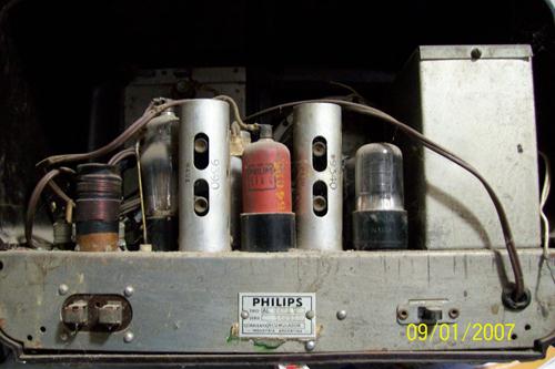

Solicito manual de servicio o esquema de radio Philips AL844V, según parece por la placa posterior es a acumulador.
- Philips AL844V .jpg (91.63 KiB) Visto 11556 veces

Sr. betale, ese esquema que aporta es de una radio holandesa, no coincide con la que solicito de factura argentina, que según veo en la placa posterior es a "acumulador".
- Acumulador.jpg (82.94 KiB) Visto 11540 veces

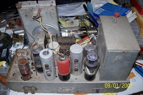

Re: Philips AL844V solicito esquema
fijate si este chasis
se parece en algo al tuyo
- chasis philips 080_500x333.jpg (54.19 KiB) Visto 11496 veces
- chasis philips 079_500x333.jpg (43.23 KiB) Visto 11496 veces

Es muy similar , el frente como es, tenés el esquema de tu radio.

Ambas son radios a acumulador.
En la caja metálica que aparece a la derecha están el transformador con el vibrador.

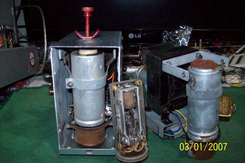

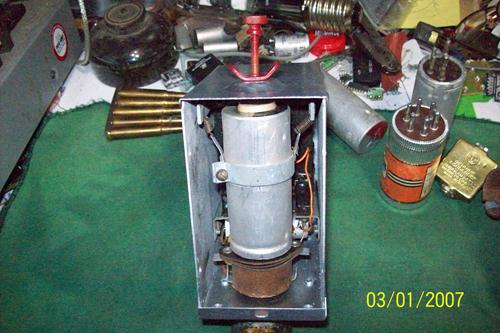

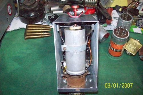

mira - estos eliminadores de pilas y baterias philips tienen practicamente el vibrador en el aire
suspendido por dos resortes - lo que le confiere una total inmunidad ha la transmision del ruido al exterior
para evitar la rotura de los chicotes que salen del zocalo
en su traslado - se le coloco un freno o traba al vibrador - que consiste en un vastago roscado
con una mariposa de ajuste
en posicion arriba todo desenroscado habilitado
-----------abajo ---- enroscado traslado
en el instructivo del receptor traia las indicaciones que las devia realizar el vendedor
pensar que este sistema tiene mas de cincuenta años
y se sigue utililizando
el caso de algunos reproductores de cd para veiculos
adjunto tres imagenes

henrypal escribió:Sr. Fernando que ajustaba esa perilla roja arriba del vibrador.
Tal cual lo explica el maestro pedroagustin se utiliza: Ajustado para el transporte. Suelto: en funcionamiento.-

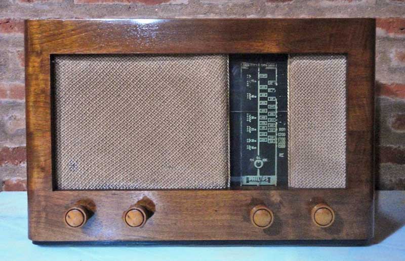

- Registrado: Mié Feb 09, 2011 8:47 pm

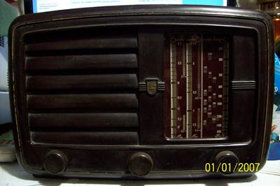

mira en cuanto ha tu primer consulta - imposible conseguir el esquema de tu receptor
en cuanto al mio te paso algunos datos
mod-al4471-v -- onda larga y corta
alimentacion 6v de acumulador
valvulas
6a8 - conversor pentagrilla
ef9 - pentodo transconductancia variable
6sq7 -doble diodo y triodo alto mu
6f6 - pentodo amplificador
foto de mi receptor
valvulas
foto de mi receptor
- file.php_400x266.jpg (34.36 KiB) Visto 11350 veces
