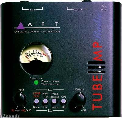

Compré un pre-amplificador importado a 74 dólares para guitarra, micrófonos, etc. tiene una valvula 12AX7 en su interior, se alimenta con 9 voltios, puede ese voltaje hacer funcionar una válvula que normalmente funciona con 250 vcc en placa?, ojo anda todo muy bién, y no pude destaparlo para ver como funciona la valvula por la garantía.

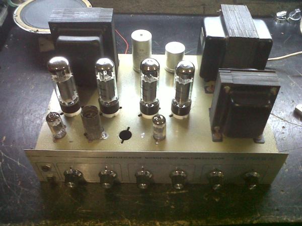

Saludos David, en esta página soy nuevo, pasa que con algunos de los muchachos somos viejos amigos de otras..., un gusto conocerte, me dedico a informática desde hace 17 años pero mi hobby es la electrónica antigua, sobre todo amplificadores valvulares o amplificadores transistorizados de los años 1970, al 80, lo mejor del audio Argentino y algo más, estube viendo el link que enviaste y ya está, ahora sé que la 12AX7 que tiene el pre que compré no esta solo para que prenda el filamento, estaba viendo que tu circuito tiene una 12AU7, ¿no probaste con una 12AX7 que tiene mas ganancia y de reemplazo directo?.
Ahora estoy restaurando un amplificador de 100 watts valvular, ya lo hice con otro hace unos años y gracias a estos foros salió todo redondo, te dejo un abrazo y gracias.

En éste tipo de dispositivo moderno se aprovechan las bondades de las fuentes conmutadas que pueden generar altas tensiones a partír de bajos voltages(9V-12V) suficientes como para alimentar a la 12AX7 sin ningun problema....Saludos Desde Venezuela....Ver más en: www.facebook.com/mafs56....
