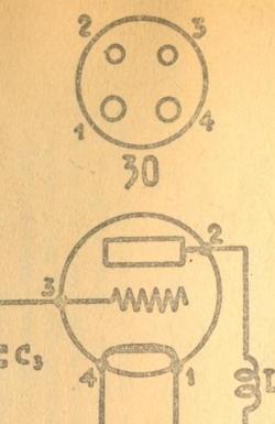

Menuda tarea buscar info sobre válvula 30 jejeje.
Aquí va la data de lo que encontré en viejísimos libros.
Válvula 30
Válvula 30.jpg (12.37 KiB) Visto 7292 veces
fué extraído de éste diagrama de una radio de tres válvulas:
Radio de tres válvulas.pdf
Radio de 3 válvulas - 1A4 - 30 - 1F4
(165.68 KiB) Descargado 1182 veces
Bien entonces sabemos que la válvula 30 es un triodo
O sea que el generador está compuesto por dos triodos.

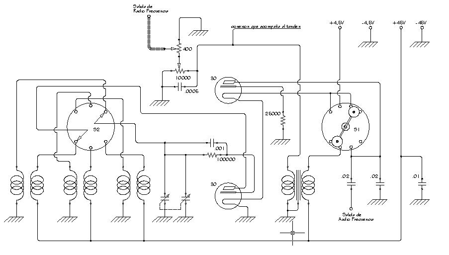

hola Fernando pude relevar el circuito y lo paso, te cuento que ya tengo un batido en una radio y me falta reparar la salida de AF
generador Espelt 1.JPG (54.84 KiB) Visto 7197 veces
