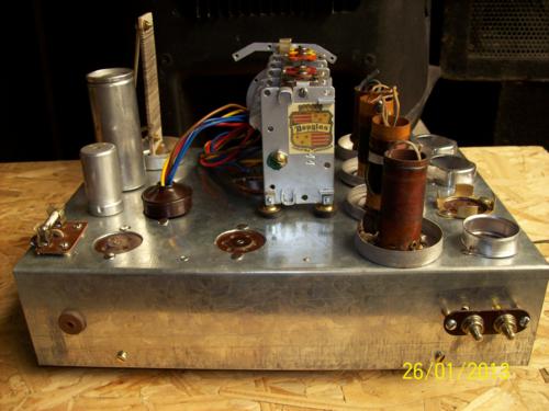

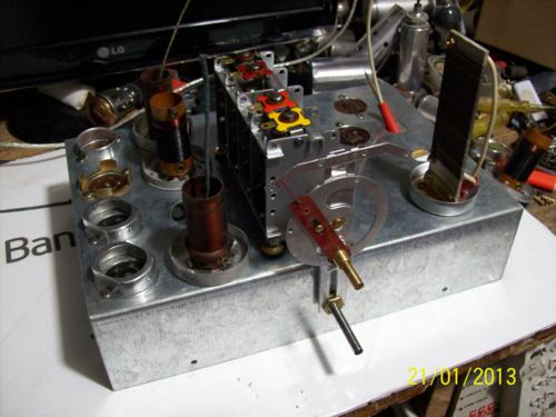

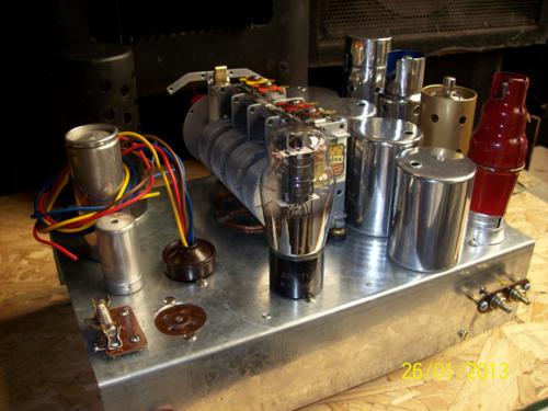

amigos --- de la electronica antigua ---
les comento tiempo atras en una revista encontre un esquema de un receptor valvular
tiene varias etapas de radiofrecuencia sintonizados en cascada
y bueno me dije para mis adentros -lo debo construir
el problema fue conseguir los elementos -que por supuesto tenian que ser de la epoca
esta en un noventa por ciento de la construccion

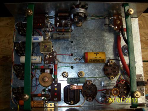

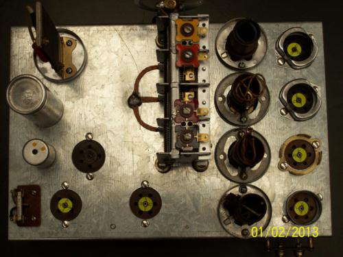

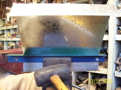

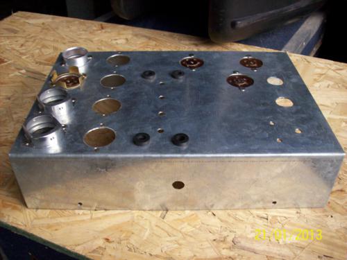

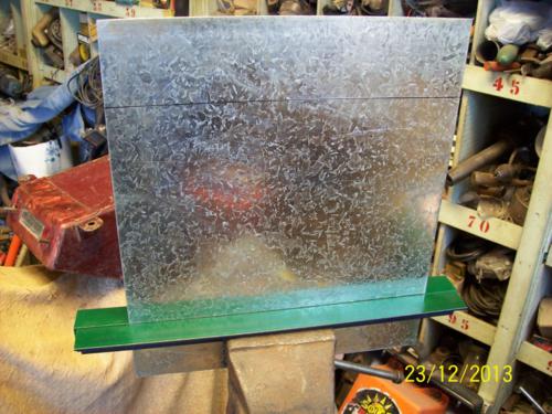

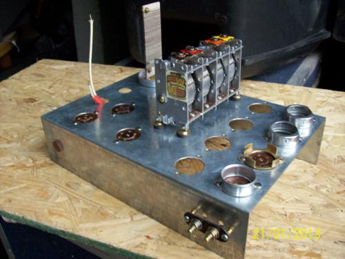

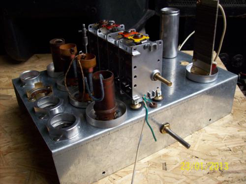

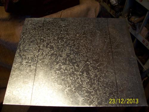

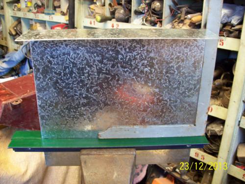

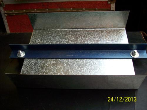

este proyecto esta dividido en dos partes

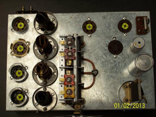

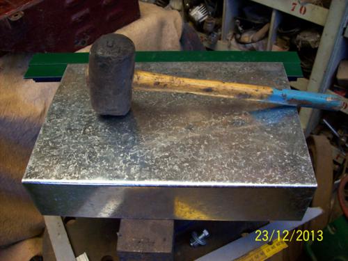

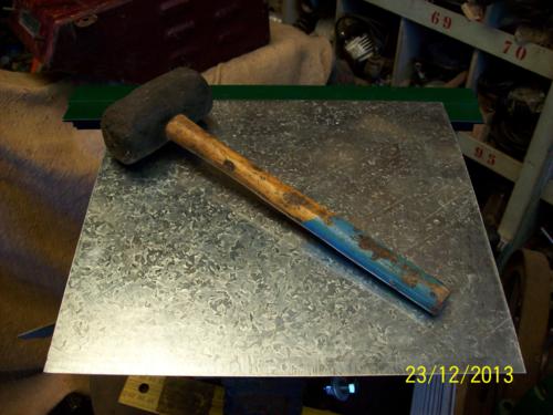

parte uno - construccion del chasis
les adjunto imajenes
chapa galvanizada numero 18 de un espesor de 1.3 m m
construccion chasis 005_500x375.jpg (48.19 KiB) Visto 10408 veces
construccion chasis 006_500x375.jpg (59.38 KiB) Visto 10408 veces
construccion chasis 007_500x375.jpg (47.09 KiB) Visto 10408 veces
construccion chasis 008_500x375.jpg (59.36 KiB) Visto 10408 veces
construccion chasis 009_500x375.jpg (48.33 KiB) Visto 10408 veces
construccion chasis 010_500x375.jpg (49.1 KiB) Visto 10408 veces
construccion chasis 011_500x375.jpg (40.88 KiB) Visto 10408 veces
chasis receptor r f s 004_500x375.jpg (47.69 KiB) Visto 10408 veces
chasis receptor r f s 005_500x375.jpg (49.74 KiB) Visto 10408 veces
construccion chasis 001_500x375.jpg (44.74 KiB) Visto 10408 veces

En su estado Incipiente....luce Muy Bien..!
MF

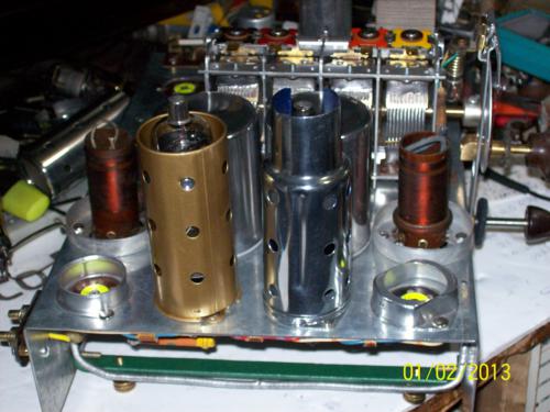

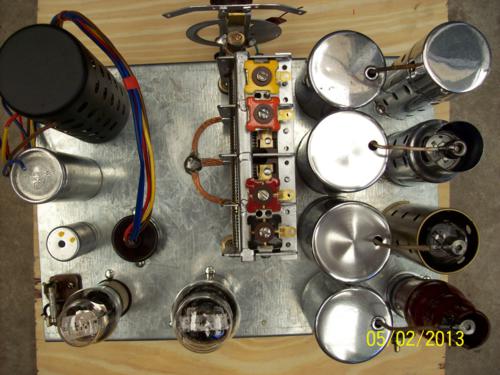

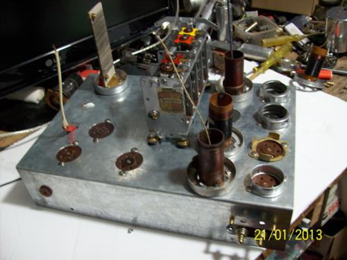

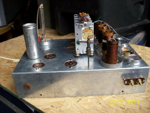

parte dos --
para no sobrecargar la pagina
les adjunto algunas imagenes
las otras iran con un breve comentario
un abrazo
imagenes numero dos - recept rfs 001_500x375.jpg (47.72 KiB) Visto 10377 veces
imagenes numero dos - recept rfs 002_500x375.jpg (48.01 KiB) Visto 10377 veces
imagenes numero dos - recept rfs 003_500x375.jpg (49.36 KiB) Visto 10377 veces
imagenes numero dos - recept rfs 004_500x375.jpg (45.47 KiB) Visto 10377 veces
imagenes numero dos - recept rfs 005_500x375.jpg (46.25 KiB) Visto 10377 veces
imagenes numero dos - recept rfs 006_500x375.jpg (48.57 KiB) Visto 10377 veces
imagenes numero dos - recept rfs 007_500x375.jpg (47.53 KiB) Visto 10377 veces
imagenes numero dos - recept rfs 008_500x375.jpg (53.19 KiB) Visto 10377 veces
imagenes numero dos - recept rfs 009_500x375.jpg (50.73 KiB) Visto 10377 veces
imagenes numero dos - recept rfs 010_500x375.jpg (54.85 KiB) Visto 10377 veces

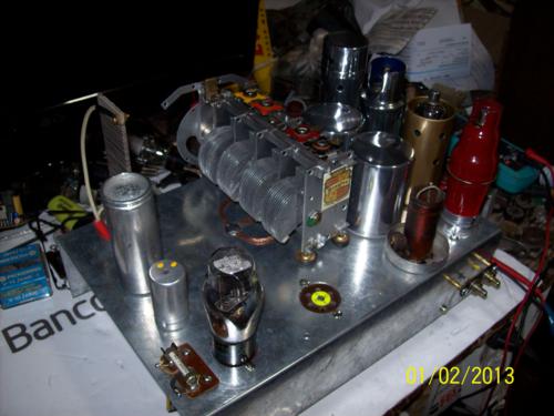

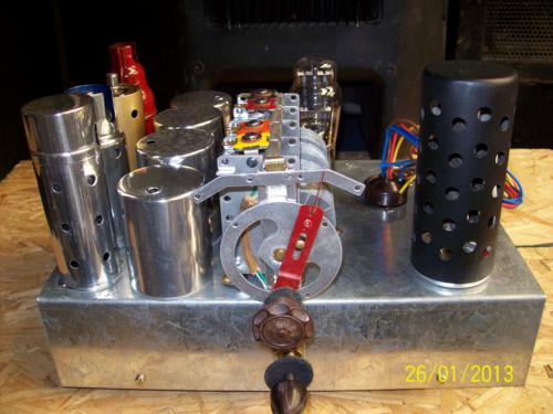

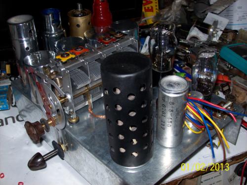

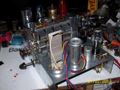

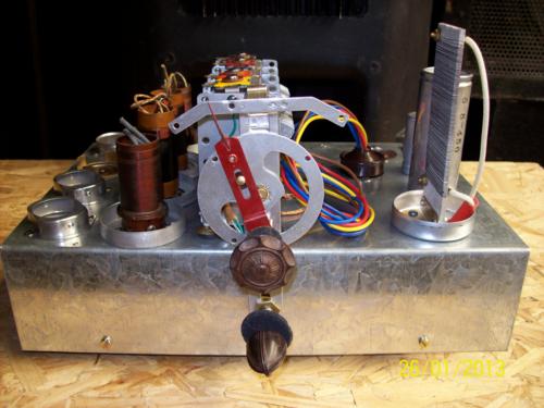

Mensaje por pedroagustin » Dom Feb 17, 2013 9:20 pm

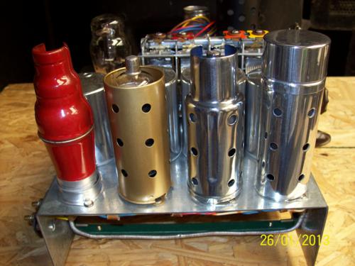

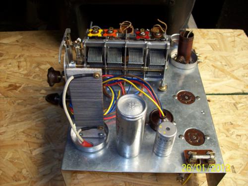

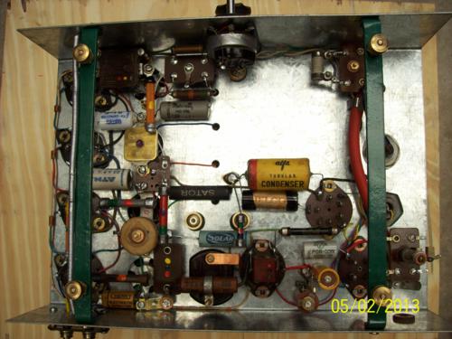

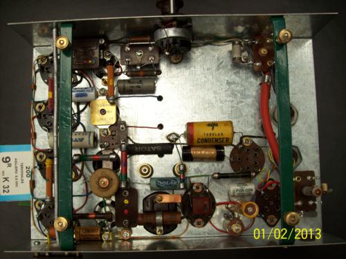

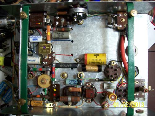

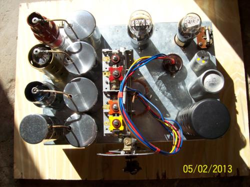

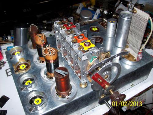

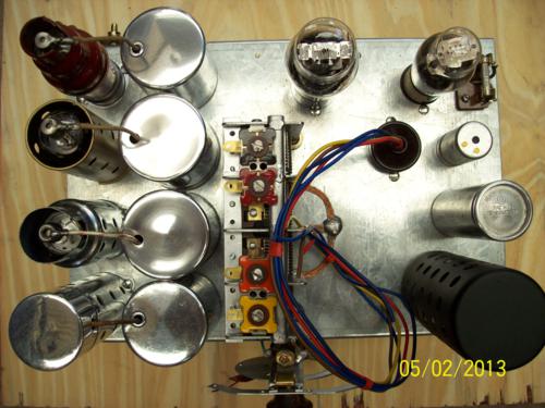

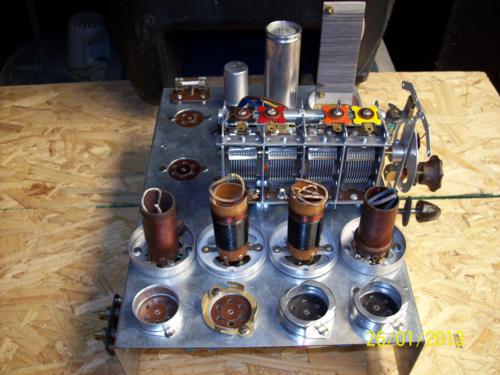

breve comentario sobre el funcionamiento de este receptor de rfs - consta de 4 etapas de rfs lo cual la señal de entrada se va amplificando tal cual ingresa
una ves que ingresa al demodulador o detector se le suprime la portadora - quedando solamente la envolvente de audio que es aplicada al pentodo de salida audio
este sistema de demoludador es por caracteristica de placa - lo cual permite excitar al pentodo de audio sin etapa exitadora - todo lo contrario si la demodulacion fuera por diodo
como observaran en el esquema - no tiene cav -el mismo se controla con el bias negativa de las
tres primeras etapas de rfs

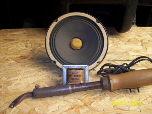

les comento que al armar este receptor - rejuveneci cincuenta pirulos - con el solo echo de no
tener que usar la lupa - lo que sobra es espacio arriba y debajo de bastidor
ademas volver a empuñar mi viejo --- hercas --- que tantas satisfacciones me a dado
les adjunto imagenes
imagenes numero dos - recept rfs 028_500x375.jpg (55.38 KiB) Visto 10352 veces
imagenes numero dos - recept rfs 027_500x375.jpg (54.75 KiB) Visto 10352 veces
imagenes numero dos - recept rfs 026_500x375.jpg (56.1 KiB) Visto 10352 veces
imagenes numero dos - recept rfs 025_500x375.jpg (54.52 KiB) Visto 10352 veces
imagenes numero dos - recept rfs 024_500x375.jpg (57.02 KiB) Visto 10352 veces
imagenes numero dos - recept rfs 023_500x375.jpg (54.98 KiB) Visto 10352 veces
imagenes numero dos - recept rfs 022_500x375.jpg (52.98 KiB) Visto 10352 veces
imagenes numero dos - recept rfs 021_500x375.jpg (47.03 KiB) Visto 10352 veces
imagenes numero dos - recept rfs 020_500x375.jpg (53.82 KiB) Visto 10352 veces
imagenes numero dos - recept rfs 019_500x375.jpg (59.07 KiB) Visto 10352 veces
imagenes numero dos - recept rfs 018_500x375.jpg (52.15 KiB) Visto 10352 veces
imagenes numero dos - recept rfs 017_500x375.jpg (53.81 KiB) Visto 10352 veces
imagenes numero dos - recept rfs 016_500x375.jpg (54.56 KiB) Visto 10352 veces
imagenes numero dos - recept rfs 015_500x375.jpg (45.66 KiB) Visto 10352 veces
imagenes numero dos - recept rfs 014_500x375.jpg (45.55 KiB) Visto 10352 veces
imagenes numero dos - recept rfs 013_500x375.jpg (49.98 KiB) Visto 10352 veces
imagenes numero dos - recept rfs 012_500x375.jpg (51.42 KiB) Visto 10352 veces
imagenes numero dos - recept rfs 011_500x375.jpg (49.62 KiB) Visto 10352 veces

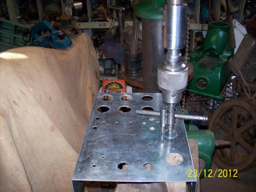

Que usaste de soporte para el balasto. ?

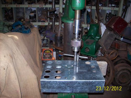

Mensaje por henrypal » Lun Abr 22, 2013 8:19 pm

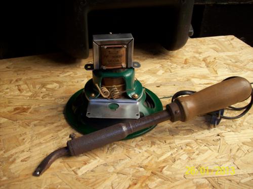

La resistencia reductora de filamentos...y como se llama la herramienta que usas para hacer los agujeros de los zocalos.?
pedroagustin
Usuario Premium
Usuario Premium
Mensajes: 214
Re: receptor radio frecuencia sintonizados en construccion
Mensaje por pedroagustin » Dom May 05, 2013 9:13 pm
mis disculpas por la demora en responder - existe un refran que dice mas vale tarde que nunca henrypal - mira tenes que dirigirte a una ferreteria
solicitar - mecha radial ajustable para chapa
en lo posible con la punta de la herramienta de corte de widea
te aconsejo -- no uses nunca esta mecha con taladros manuales por su alta peligrosidad
en el caso de trabarse
usar siempre con agujereadora de pie o banco - a bajas vueltas
ademas debe tener zafe o en su defecto aflojar la correa
estas maquinas al trabajar a pocas vueltas tienen mucho torke

OK, vere si consigo una para mi agujereadora de banco, y el soporte para la resistencia reductora (balasto) que usaste para hacerla, el alambre es nicrome..?
