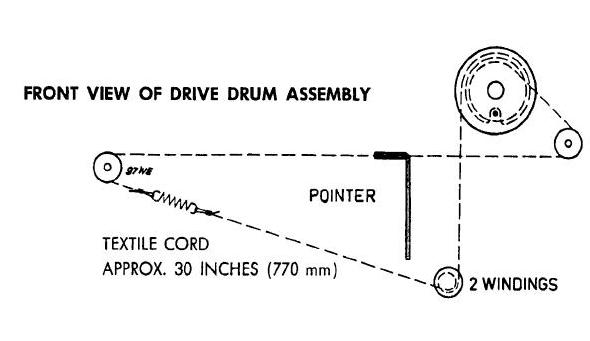

Acá aparece en un recuadro muy pequeño la colocación del hilo del dial.
Luce por demás sencillo,,,
En el caso que no logre;se puede elaborar un dibujo instructivo mas detallado.
Suerte

asi va el hilo de tu radio.

Muchisimas gracias Dario, perfecto, estube en esa pagina y no lo supe ver.

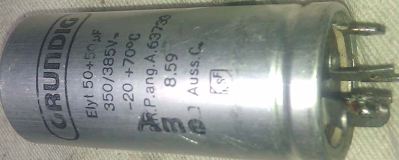

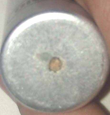

Tengo la radio medio desmontada, he sacado el condensador mas grande, porque me parecia dudoso, pero me ha costado sudor y mas de un cabreo, el condensador tiene, si no me equivoco dos positivos y 3 masas, midiendo con un capacimetro, un positivo con cada una de las tres masas da 65 uF y el otro midiendo el otro positivo con cada una de las tres masas no da absolutamente ningun valor, os mando una foto del condensador.
Tiene un agujero en el culo, o en la cabeza segun se mire, seria genial que este fuera el problema de la radio. Voy a cruzar los dedos.

Mensaje por Fernando Giachero » Lun Ene 07, 2013 8:58 pm
Ese electrolítico es seguro que no funciona.
Por el tiempo que tiene, y el líquido que se ha secado y ha formado el "agujero" en la parte superior, casi te diría que está completamente desvalorizado.
Es un capacitor electrolítico de 50 + 50 microfaradios por 400 voltios de aislación.-

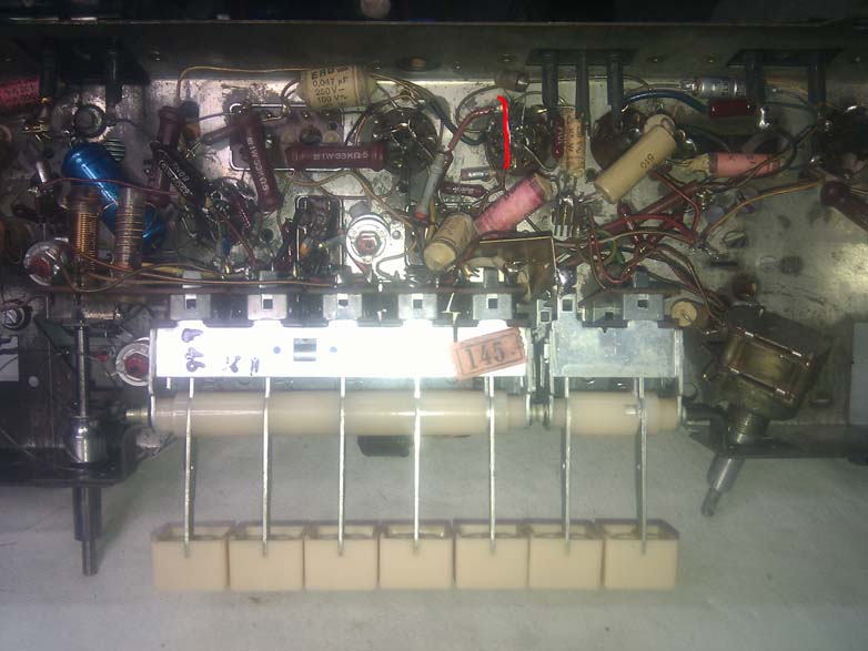

Hola otra vez, gracias por buscarme el esquema, tengo un cable suelto y no se donde acopla.
Re: Radio Grundig Type 97 WE I
Mensaje por Fernando Giachero » Mar Ene 08, 2013 8:39 am
Esperemos que algún colega disponga del diagrama.-

Hola,,,si puede subir alguna imagen "tal vez podamos" dar con el sitio
de la conexión del cable.

Hola Fernando, gracias por ayudarme, he encontrado el esquema del aparato, en una pagina de radios, pero es de pago, y no estan las cosas como para tirar cohetes. Mafs56 me ha pedido que suba una foto al foro para poder ayudarme, pero hay tantos cables que es muy dificil saber donde va dada uno, de todas maneras intentare sacar una buena foto. Gracias a los dos.

Hola, este cable sale de la cuarta tecla " da igual por la derecha o por la izquierda" esa tecla corresponde, a la tecla " valga la redundancia " que pone en marcha el aparato y enciende la luz del dial, no suena nada, hasta que no se aprieta la tecla de la banda que quieras sintonizar SW1, SW2 o MW.
Es curioso como trabaja el cerebro; Ahora que lo estoy esplicando comprendo que es un cable de alimentacion :oops: , veo que la edad no perdona jajaja. Cuando monte el condensador , medire el voltaje y os dire lo que hay. Gracias a los dos.

Hola chicos estoy de vuelta, solo he podido conseguir dos condensadores electroliticos de 47uF a 400V. La duda que tengo es ¿si los positivos van separados y los negativos juntos, la capacitancia de los condensadores sera de 47uF + 47uF o quedara diferente por unir los negativos?
Gracias.
Mensaje por Fernando Giachero » Mié Ene 09, 2013 3:50 pm
Se unen los negativos y van colocados a masa.- Los positivos separados conectados como estaban originalmente
Quedaría exactamente igual que el original.-

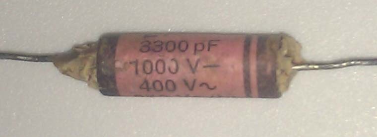

Hola a todo el foro, despues de poner los condensadores, solo una de las bandas se escuchaba mas o menos bien la SW1, sin embargo las otras no. Alguna idea ?. He desmontado uno de los condensadores de papel de color rosa, con la leyenda 3300pF 1000V en continua y 250 - 400V en alterna de la marca ERO 100 lo he madido con el capacimetroy da 5,89nF le he medido la ESR con el comprobador que nuestro compañero batuque, tubo la amabilidad de colgar en el foro y la luz se queda encendida, con lo que creo que esta en corto, ¿ estoy en lo cierto ? y si es asi, ¿se pueden reparar estos condensadores?. Gracias.
Condensador 3300uf.jpg (27.9 KiB) Visto 13164 veces
Mensaje por Fernando Giachero » Jue Ene 10, 2013 10:27 am
Se reemplaza directamente.
Se pide: Capacitor de polyester de 3300 pico faradios por 1.000 voltios de aislación
