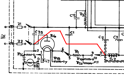

Tiene la conección de entrada directamente conectada a la entrada de la impedancia de filtro como muestro en el diagrama adjunto (porción tomada del diagrama aportado por betale, donde el trazo en color rojo detalla el puente de alambre que se utiliza para tal fin, el cual parece original como el resto del circuito). La válvula CY1 no existe en este receptor (si la línea domiciliaria del momento era a CC, no era necesaria).
- Sección fuente Radio Capilla.GIF (12.67 KiB) Visto 3221 veces
