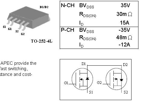

Lo desarme y conseguí un capacitor soplado de 470uf/25V que esta en la linea de los 12V que me entrega la fuente le coloque uno nuevo pero sigue igual, probé las lamparas con un circuito externo y están ok, revisé los capacitores de la fuente y ok, mosfet también ok, medi voltaje entre Drain y Source 2 al momento en que enciendo y miden 4.1 V a los 2 segundos se dipara el voltaje hasta llegar a 6V y se proteje apagandose, esto sucede con los 2 IC 4511GH, pondré el datasheet abajo.
Será uno de los inversores? soy novato en monitores LCD, pero les agradecería si me pudieran dar pistas, Saludos!!!
Aca les dejo el Datasheet del IC 4511GH
