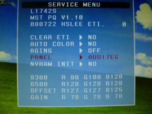

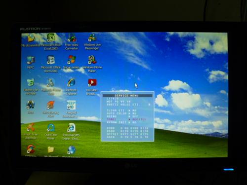

leonel,llegue hasta modo service pero no encuentro la forma.1ro me sale como placa del monitor anterior L1742S,2do al querer corregir parametros tanto en modo service o solamente memo dispongo en botonera siempre - pero al querer darle + me cambia a otro ajuste.Puede tener idea Ud. si es la placa o un problema de botonera? La verdad me desorienta.Adj.fotos

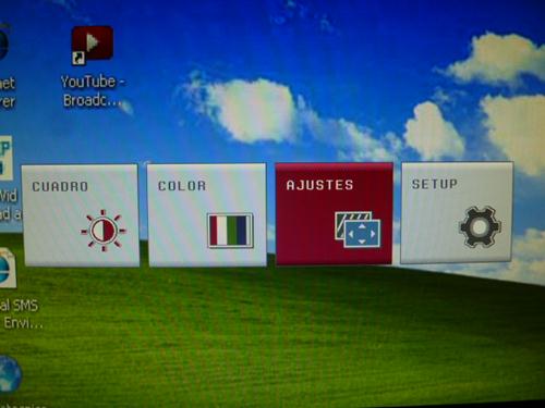

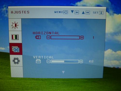

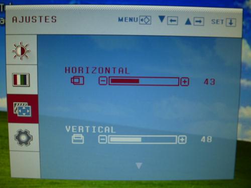

Ahora sin entrar a service en meno normal tengo en pantalla Ajuste,paso a correccion horizontal o vertical.al corregir puedo ir a menos con selector pero al quererlo volver con f-enige no logro volverlo,se cambia a otras funciones

Leonel Pedron
- Webmaster
- Mensajes: 554
Re: LG W 1941 / 1542S Solicito Modo service
Las botoneras de ambos monitores son iguales?
No se con que botonera dejarte armado, podrias probar con la botonera que corresponde a la placa que cambiaste, sino me equivoco la del 1542.
