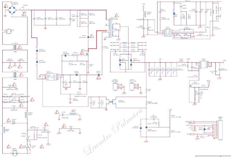

Colegas, necesito su opinion. Este TV no arranca. Las valores de fuente CN9101 son
ON/OFF: 0v
+5.2v = 3,2v
+12v = 12.1v
+24v = 19,2v
PS_ON = 0v
estos medidos con la main conectada y desconectada ( da lo mismo). Parece problema de fuente, pero no se cual serían los valores normales en standby.
Gracias
esquema fuente

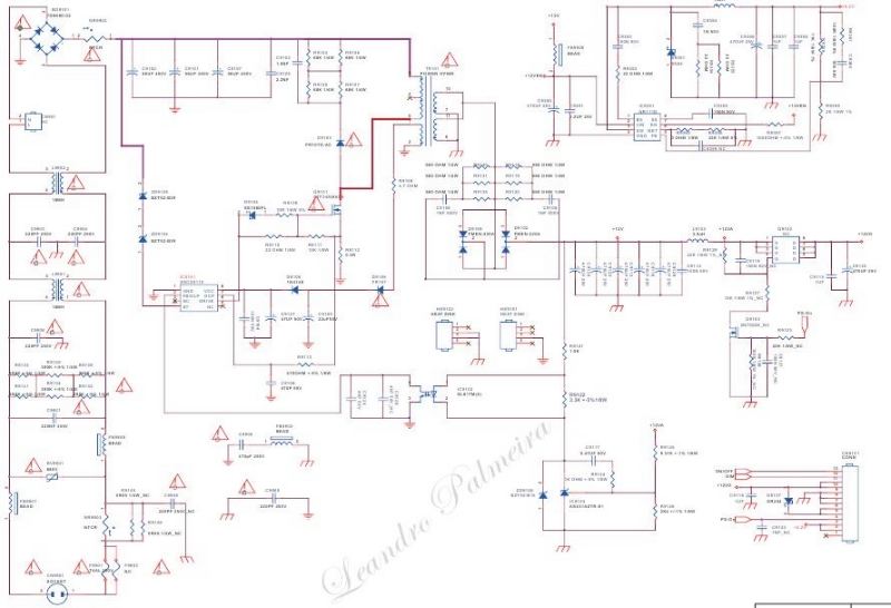

Disculpen adjunto un esquema bien claro en pdf. La seccion que entrega los 5.2v esta manejada por un regulador NR111D. De ahi salen solo 3,2 v. Tengo la entrada de 12V limpia y estable. Estara mal el regulador ?
715g5792-p03-000-002m.pdf.pdf
(329.52 KiB) Descargado 573 veces

Saul, el led rojo de power enciende ni bien lo enchufo. Cuando acciono el control o la tecla ON no pasa nada. Tampoco en los pines ON/OFF y PS_ON
