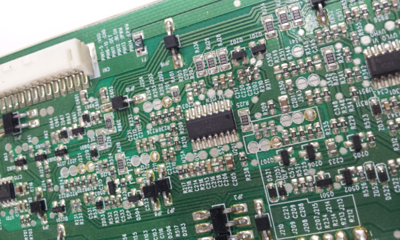

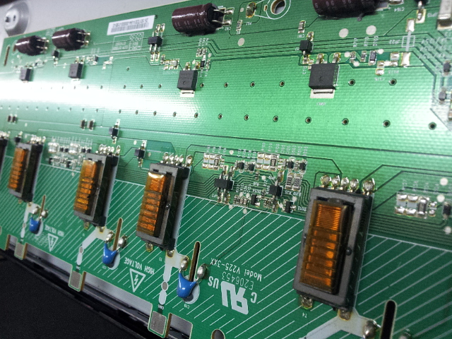

Gracias karedany , la placa codigo es :E206453 mod. V225-3xx Los integrados son LM324 , oz9937gn , n5100 . tiene cuatro mosfet que maneja la potencia con 24volt . es manejado desde la main por cuatro cables : det ; blon ;ipwm ;epwm.
bueno esperanzado te puedo decir que sirve para SANYO, NOBLEX,PHILCO Y PANASONIC . pero yo tengo este tv sanyo.
mando una fotito .

Hala colegas .hay alguna novedad .? E ci OZ9937GN sabeis a que frecuencia trabaja?

Mensaje por KareDany » Vie Nov 27, 2015 2:00 pm
Buenas tardes colegas
Pachagou acá te dejo archivo comprimido con data-sheet OZ9937 y método de remover protección del inverter, así como tutorial para el OZ9938, pero puedes utilizar este método(fijándote en la data-sheet del OZ9937, conectar resistor 47Kohms al chasis para desactivar protección).
Saludos y éxitos.
KareDany.
Remove Protection OZ9937.rar
(1.09 MiB) Descargado 535 veces

Muchisimas gracias Kare dany has sido de muchisima ayuda ,te cuento que el problema de la placa es que de funcionar su chip maestro el oz9937
este no se consigue solamente de importacion directa . no se si hay algun reemplazo . pero bueno agradesco tu colaboraciòn .
