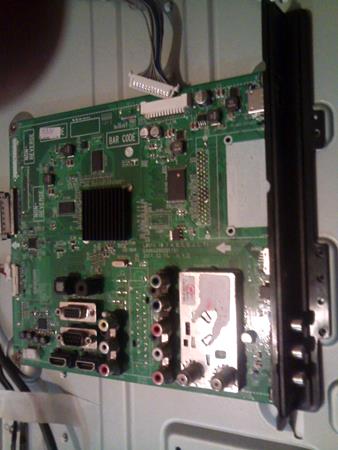

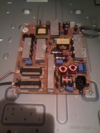

Hola Colega
El chasis que figura es L.104 debajo del mismo dice 5382 MB0t El modelo es 42LX450SAAWG,
La Main es código EAX64290501 (0) La fuente EAX61124203/2 adjunto fotos
Este código de Main es el mismo que usa el LG 42LW4500 y otros, estuve a punto de comprar una pero si bien son iguales en el conexionado, la ficha que viene de la fuente esta algo modificada y no se puede enchufar. Dado el costo de la misma no quise arriesgar el cambio de la ficha y la eeprom, para adaptar el firmware .
Parece que este problema, exceptuando al sintonizador es bastante comun en los LG. y hasta se informa que con un reseteo del micro lo han arreglado?.
Pese a todos los componentes que he levantado los 3.3 volts están en corto. Me llama la atención que el Logo de LG aparece correcto al encender.
Un saludo y gracias
Piter

Hola Colega:
Si tenes razón, grueso error es LK450 y estaba a punto de rectificarlo, ya he bajado la información de los similares de LG que tienen con ligeras diferencias la misma placa Main o con diferencia en la entradas de mas o menos adaptadores, que si bien no estan colocados, figuran en el pcb para su inclusión.
Como no hay diagramas esquemáticos de la misma,es solo en bloque estoy tratando de establecer de donde se alimenta el Regulador 2940 de , 2,5 volts, la entrada esta en corto, no asi la salida de 2,5 volts que es correcta y no acusa consumo excesivo, Este regulador IC402 esta bien, levantando la entrada, sigue el corto en la pista, ya levante el sinto y los pines positivos de la eeprom y estoy recien estudiando el problema. El corto esta en la línea de los 3,5 volts, todo lo que se alimenta de allí da corto.
Adjunto datos muy claros de esta main con sus tensiones y demás. que darán sin lugar a dudas que esta fallando, yo vi salir Humo de la parte de audio, en un momento y en uno de sus parlantes.

Re: LG 42LK450 SA Solicito manual de servicio
Hola Colegas:
El problema fue solucionado con el cambio de la placa main La misma se enconbtraba con un corto entre los 3,5 volts y masa, se levanto varios componentes que estaban alimentados con esa tension, sin resultado , estimandose que el micro quedo en mal estado a causa de la tormenta a igual que el sintonizador.
Si bien este codigo de main lo usan otros LCD, como ser 37LK450, 42LK5500 etc, no la reenpolazan dado que no coinciden el tipo de conectores de la fuente y por consiguiente y firmware es diferente, etc
Debe respetarse el mismo codigo y modelo del LCD para que funcione correctamente
Corresponde cerrar el tema , gracias a todos lo colegas que ayudaron con su opinion.
