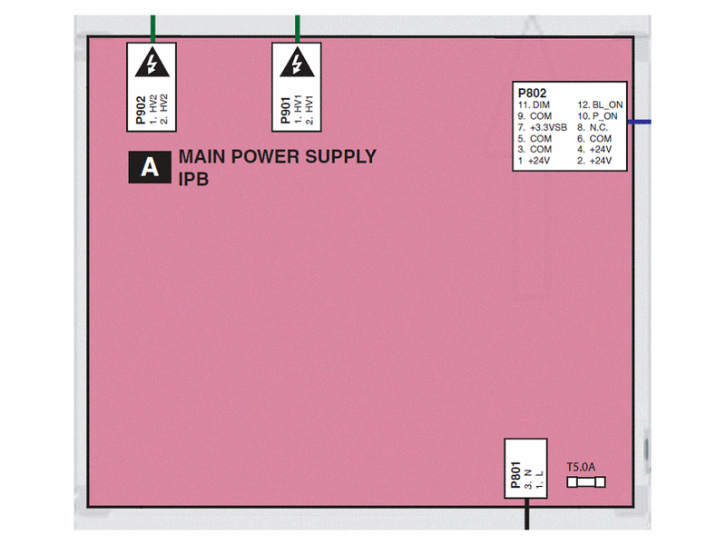

Hola, alberto, dónde tienes 16V?
En la imagen tienes las tensiones de este chasis.
Verifica o cambia U808 y U803.

Los 16v estan en el pin 5 de FSQ510, pero no aparecen los 24v al darle encendido y no se de donde vienen, ergo no se que mirar.
Probare con los cambios que mencionas y te cuento. Gracias
