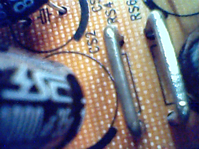

Estaría para desconfiar plenamente del IC4A, pero también habría que ver que pasa con las entradas marcadas con las flechas "B" y "C" que accionan sobre los pines 2 y 6 del IC4A... Estos provienen del retorno de la fuente de ambos puntos medios del trafo chopper que suministran 12 y 24 voltios.
Por ende habría que ver el estado de RS4 y RS6... valores pequeños de resistencias si los hay!!!!:
0,005 ohms al 1 por ciento por dos vatios..
Calculo que poco y nada de desvalorización en esos resistores provocarían el bloqueo de la fuente.-

Sigo investigando y coincido que tal vez tenga algo que ver el IC4, pero las RS4 y RS6 de 0,005 ohms, lo dudo porque son 2 "grampas" de alambre de 1,5 mm de espesor (ver foto). Voy a desactivar las protecciones, a ver que pasa.
Abrazo.
Abrazo.

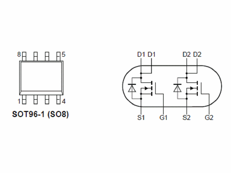

Hola, muchachos, no consigo el U804= D13N3LT (PHKD13N03LT), solo si lo pido a la China, me demora bastante.
¿Que opinan si le coloco 2 fet equivalentes pero simples?
a los colegas, si me pueden facilitar un diagrama que use este integrado o similar.

hola de nuevo , solo una pregunta ¿ el U804 te marca en corto o te marca mal? porque al parecer por el circuito en que está, forma parte de un arreglo de la clasicas fuente PMW, como las fuentes internas de cualquier laptop. Éste se ayuda con el U805. Y la salida kla tine por la bobina L800 y salen 5v . esto esta en la pagina 26 del manual

Hola Aldo, cuando decís " puenteo en la placa base "MAIN" 40-02MS91-TEB2XG el U804= D13N3LT" desde que pines a qué pines lo haces?

Lo hago entre los pines 5, 6, 7 y 8 del U804, usando una R de bajo valor. Eso permite que arranque, pero por corto tiempo, estoy desconfiando del U805, dado que en su entrada de VCC no llega a 2V y levanta temperatura a los pocos segundos, adjunto datasheet.
El transistor Q804 no existe en este chasis, tampoco R841, R847 ni R848, aunque está previsto su alojamiento.

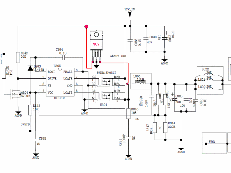

Bueno, analizando el circuito y de acuerdo a la documentación que obra en el manual de servicio, esta etapa que estoy tratando de reflotar, toma los 12V que ingresan por el conector P803, y saca 5V por los pines 7 y 8 del U804.
Ahora, coloqué un 7805 entre esos 121V y los pines 7 y 8 del U804 para suplir esta etapa, consiguiendo que el televisor arranque y funcione en forma normal (con la protección desactivada, ya veremos que ocurre cuando al conecte), solo que el 7805, al cuel le coloqué un disipador acorde, calienta mucho, a pesar de que hay unos 150mA de consumo, voy a probar cambiar el lugar de conexión de la salida del 7805 y tal vez agregar algún filtro.

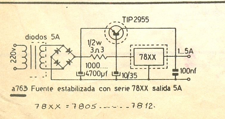

- Mensajes: 5364
Re: TCL LCD-42M91FULLHD averiado por descarga atmosférica
Aldo:
El diagramita es viejo, pero creo que la idea es buena:
Reemplazando el transistor por uno de silicio adecuado creo que podés usar el propio 7805 como controlador .
Fijáte si te sirve:
Fijáte si te sirve:
Ta bien, Fer, gracias, pero va por otro lado el asunto, debe ser por la caída de voltaje (7V) que se produce en el 7805, sumado probablemente a una baja calidad del mismo.aldo tonato escribió:calienta mucho, a pesar de que hay unos 150mA de consumo,
Voy a usar un LM317 en su lugar y testeo.
