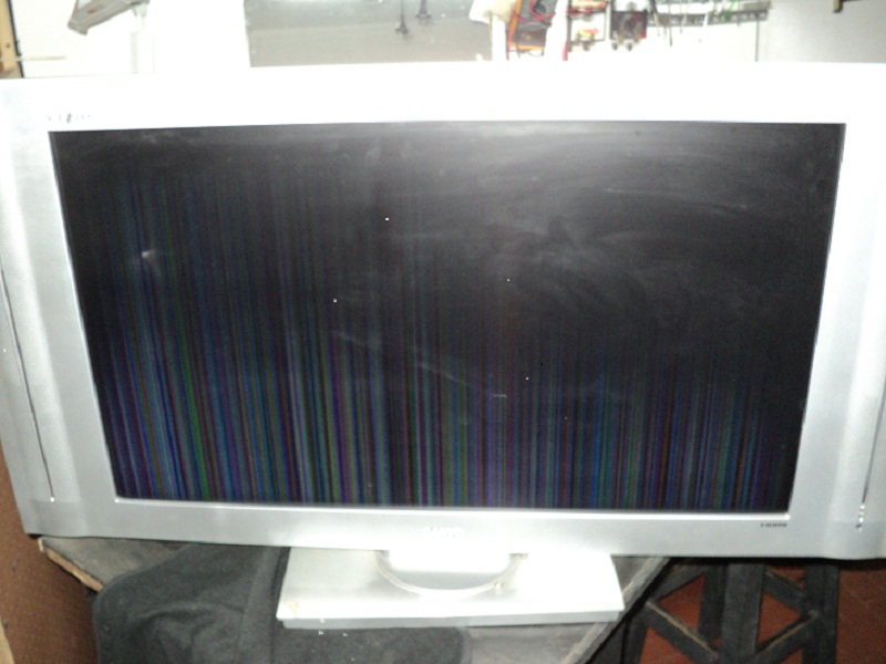

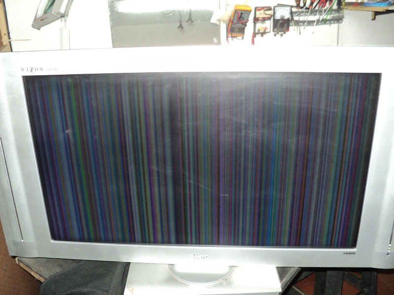

Mensaje por Grana » Mar Oct 30, 2012 6:44 pm
Hola me traen este aparato con la falla puesta en el titulo,con la salvedad que primero aparece oscuro y de apoco va creciendo el brillo,primero tenia audio y ahora no tiene,tampoco hay osd.No hay capacitores hinchados en la fuente,movi el flex de la pantalla sin ningun cambio ¿algun dato?
Dejo diagrama :oops:

Grana escribió:Hola me traen este aparato con la falla puesta en el titulo,con la salvedad que primero aparece oscuro y de apoco va creciendo el brillo,primero tenia audio y ahora no tiene,tampoco hay osd.No hay capacitores hinchados en la fuente,movi el flex de la pantalla sin ningun cambio ¿algun dato?
Hola Grana, yo tengo el mismo drama con el mismo LCD...encontraste alguna solución???...en mi caso aún tengo audio pero la pantalla es tal cual el problema como se te presenta a vos. Sospecho de la placa T-CON...pero no encuentro quien la venda.

Hola, tengo este LCD con la misma falla, el mío tiene audio normal. Encontraron alguna solución.
No tengo mucha experiencia con loa LCD, cualquier dato será bienvenido.

tenía en taller un LG con el mismo sintoma, comento:
Golpeando la pantalla por los laterales el tv se le quitaban las rayas y funciona perfectamente, el problema ,la pantalla maldita estaba mal.
Mala solución, pues una pantalla puede costar unos 400 euros.
tambien cabe la posibilidad de la placa tcon.
Algunos proveedores de placas: fesay, soel,store lcd.
Suerte para todos y un saludo.

tengo el mismo problema y es el panel

ese sintoma corresponde a un 60% falla de tarjeta tcon y el otro 40% el panel lcd,no hay mucho para hacer en estos casos
