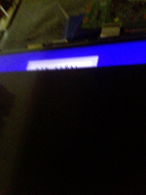

Hoy vuelvo con esta consulta:
Este tv llegó con la imagen incompleta, solo se ven unos 5 cm. desde arriba, perfectamente, sin distorsión alguna sin señal (color azul), y para abajo, totalmente oscura, si le doy señal por el sinto, la imagen se ve bien en esa franja y lo que antes era negro, (luego de pocos segundos) comienza a llenarse irregularmente de una tonalidad blanquecina hasta quedar totalmente blanca con algunas franjas verticales de tonalidad grisácea que varían en posición y tamaño, hasta estabilizarse siendo apenas visibles luego de unos minutos.

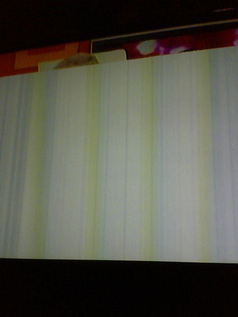

Puede ser que sea el panel, pero en base a otras experiencias con otros televisores de este tipo, la falla era detectada fácilmente moviendo o presionando los flexibles, cosa que en este caso no sucede. Lo que es posible (si la falla ocurre realmente en el panel), es que haya sido presionado en exceso al limpiarlo. Lo ideal sería tener otro panel igual para corroborar.
Lo que noto es la elevada temperatura de los driver's (2 pequeños dispositivos negro espejados de poco más de 1cm. de largo por unos 2,5mm de sección cuadrada perfectamente adherido al flexible) que se ubican en el centro de los 2 flexibles que van de la placa larga que sirve de interface entre la placa T-Com y el Panel, quizá esté allí el problema, de cualquier manera, panel o driver's, la reparación sería impractible.

- RCA_LCD falla con señal.jpg (86.5 KiB) Visto 6402 veces
- RCA_LCD falla sin señal.jpg (108.93 KiB) Visto 6402 veces

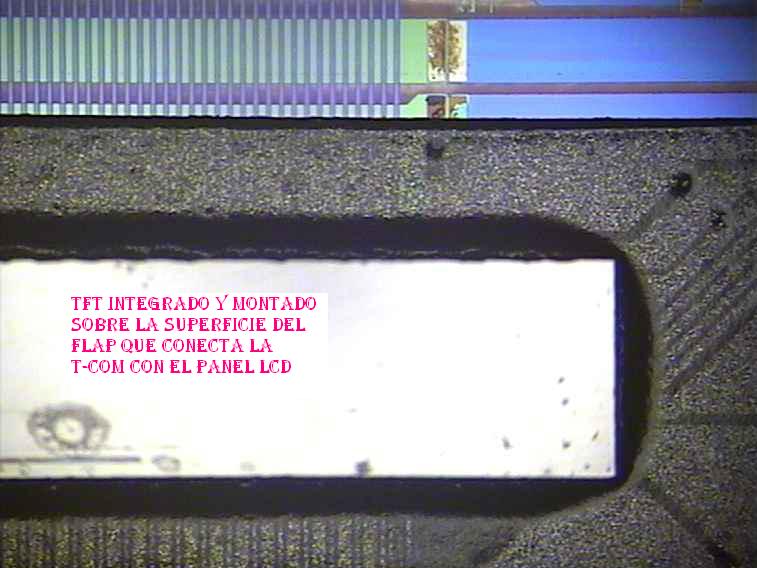

Lo que creo que ocurre es que lo que identifiqué como "driver's", en realidad sean los transistores "TFT" compactados en un chip montado en los flexibles (flap), que están provocando que el panel produzca ese efecto.
Subo fotos ilustrativas.

- Flap_TFT_Integrado.jpg (9.26 KiB) Visto 6391 veces
- TFT_Flap_Panel_LCD.JPG (70.95 KiB) Visto 6391 veces
