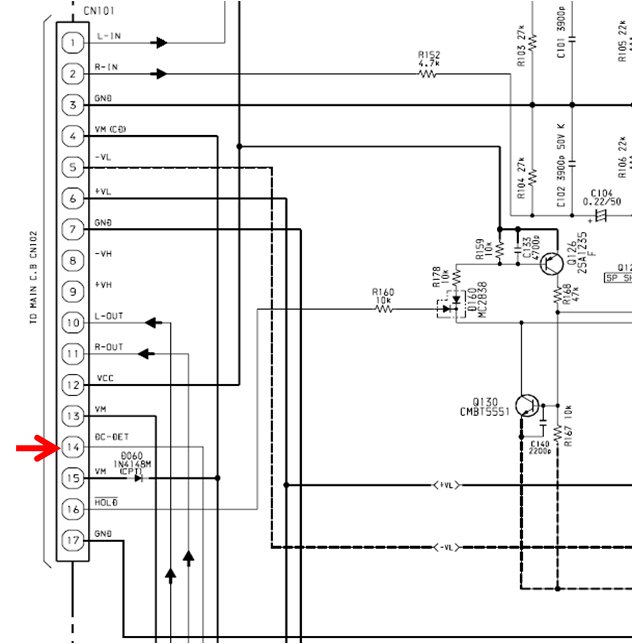

te bendigo hermano,alli le envio una idea.
HERMANO, te aconsejo que cortes o desconectes el pin 14 de este conector (CN101)
Si desconectando este pin enciende el equipo normalmente significa que las salidas tienen fallas, están malas o hay un problema en este sector
Cuando hay problemas en el (modulo) amplificador de potencia se presenta la falla que describes
Este sector es un poco complicado en este equipo porque es de transistores superficiales y hay que trabajarlo con mucho cuidado
Tambien debes revisar los reguladores de la fuente de alimentacion.
