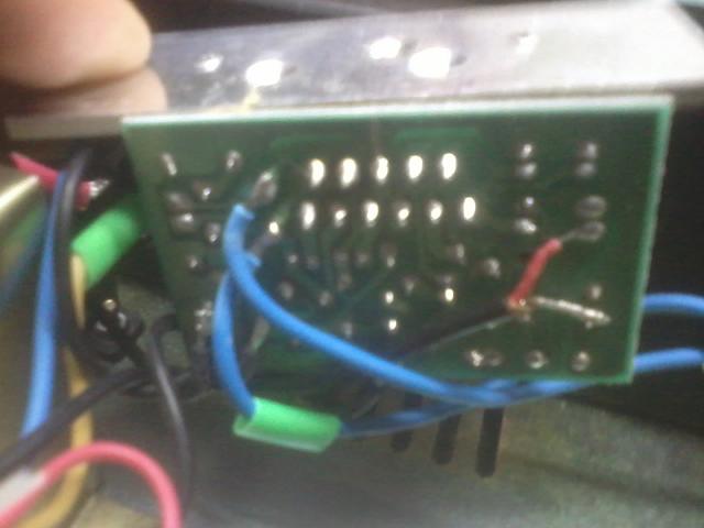

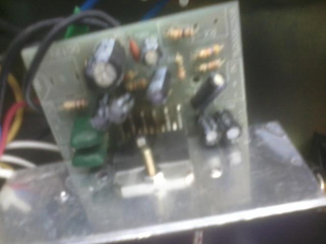

junto con saludarlos queridos colegas ,me dirijo a ustedes para solicitarles el diagrama de este amplificador ,ya que biene con el ic de audio reventado y no se aprecia la nomenclatura de este.... :D :D :D :D

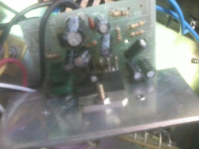

Mensaje por claudio marin » Dom Oct 13, 2013 12:35 am
aca unas fotos,gracias colega tatuza :D :D :D
foto 3
foto 2
foto 1

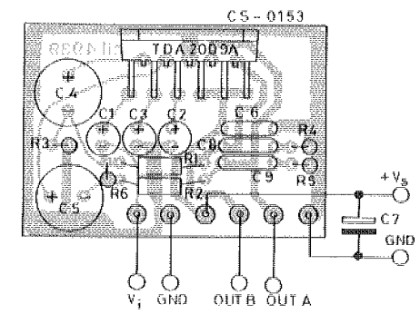

Re: Mekse MK 450 USB (amplificador) Solicito diagrama
Mensaje por hugo539 » Dom Oct 13, 2013 12:11 pm
Hola Claudio por lo que se ve en la foto tiene 11 pines y se parece al TDA 2009A subo foto
Mensaje por TATUZA » Lun Oct 14, 2013 11:29 am
Hola Claudio, pienso que ese no es el integrado, ya que en las especificaciónde dice 45W de salida y alimentación de 12Volt, creo que antes debes medir la fuente a ver que tensión esta dando, pero puede ser un ic que traen los equipos de guitarra y trabajan en 15 volt de fuente, te subo la data del 2009 a ver si sirve
TDA 2009 A.pdf

hugo539
Mensajes: 86
Ubicación: argentina
Mensaje por hugo539 » Lun Oct 14, 2013 12:25 pm
Si no llega ser el TDA2009A encontre este otro IC que tambien pude ser y tiene 11 pines es el TDA7391 subo hoja de datos
TDA7391.pdf
(418.18 KiB) Descargado 406 veces
