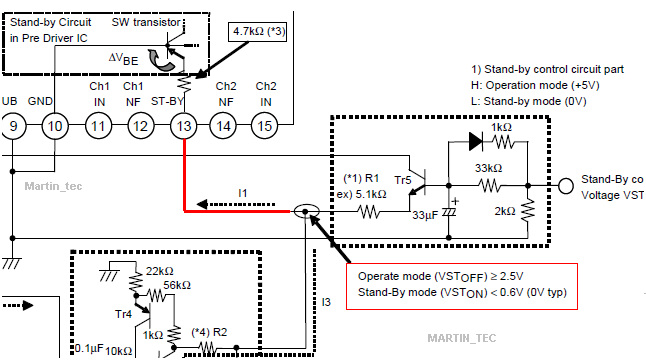

Bueno master ahora que tengo un poco de tiempo te dejo más info sobre el pin Stand-By el cual lleva un circuito o podes inyectar los 2,5v como minimo para que el STK encienda o pase a modo pasivo si no recibe tención (Stand-By)... Podes inyectar con una R de 10 ohms 1/2w en el pin con 5v.
Te adjunto una toma editada del datasheet del STK que mencionas.
Tal vez pasaste por alto ese dato o ni siquiera abriste el pdf pero con eso solucionas, es el mismo tema para cualquier STK.
