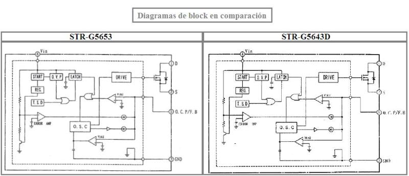

Me estoy volviendo loco con un Viewsonic E70F, tiene el STRG5643D volado en pedasos y no alle reemplazo, quizas en el diagrama me dee la pista de un reemplazo. Saludos.

Buenas antes que nada paso a agradecer a quien edito mi post ya que tuve un problemita con la edicion del tema, paso a compartir con uds. los datos logrados y el reemplazo ideal para el STR-G5643D que seria el STRG5653 que pude conseguir en el primer local que pregunté.
Ni bien quede listo y funcionando este monitor cierro el tema o continuo con el contenido. Saludos...
Adjunto el manual de servicio de este monitor y imagen comparando los diagramas de cada block de estos STR.

Buenas amigos de planeta paso a informarles que el monitor ya esta funcionando, las temperaturas son normales y este STRG5653 queda como reemplazo del STRG5643D, tras colocar este y cambiar el tacho como los diodos del puente todo marcha como debe ser, saludos y estamos en contacto.
