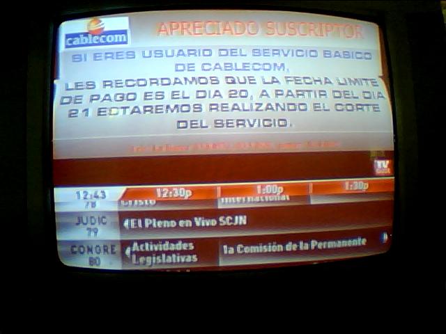

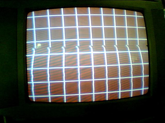

Hola colegas buenas tardes, esta tv daewoo mod: dtq-20d4ss. despues de corregir la falla de encendido, aparase esta falla que no e podido concluir, ya que para ser honestó, me tiene muy confundido, revise el área vertical, y en el diodo que alimenta el voltaje de alimentación, de 25v Asia el pin 6 de salida vertical, la forma de onda se deforma, para esto ya e cambiado filtros salida vertical y las resistencias checadas a consciencia, es por eso que a acudo a ustedes, la linea se desplaza de abajo Asia arriba, y al terminar en la parte superior, la imagen tiembla.
anexo las fotos de la falla, muchas gracias por su atención:

Hola angeldelpec te comento que la imagen tiembla, después de que la línea llega a la parte superior de la pantalla, por unos segundos y luego vuelve a iniciar la ralla en la parte inferior, mientras va pasando la ralla lentamente no tiembla la pantalla te envió el diagrama para que lo analices:

Hola grana agradeciendo tu cementerio, respecto al filtro de de la fuente no regulada, ya se ISO la prueba con otro filtro, y fue la misma reacción, los filtros de el B+ ya se cambiaron, lo único que veo rarísimo es la forma de onda en el diodo, que acopla el flay, Asia el pin 6 de el salida vertical, la forma de onda se extorsiona, al ritmo que se va desplazando la línea en la imagen, y en el pin de el flay el pulso esta normal,
Aver que comentas: gracias
