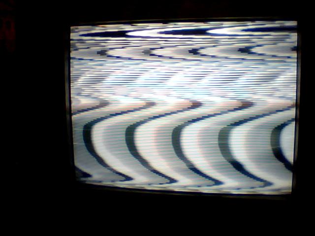

Hola amigo Alcarret, esta tv me ha puesto a leer y escribir, mira ya la e estado analizando con toda la calma de el mundo, y para ser honesto, me tiene bien confundido la falla, después de este mensaje subo la imagen con la falla, mira analiza esto que comento.
La tv prende normal, todo lo que es displey se mira normal, estos no se salen de frecuencia
Y enzima de todo esto, aparecen las líneas acostadas, y aun así, no se mira la imagen únicamente el audio normal, las líneas acostadas parecen como una niebla espesa, a ver que comentas de esto gracias:

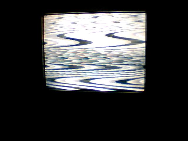

Mensaje por franky194 » Vie Abr 29, 2011 3:54 pm
Hola amigo alcarret esta es la imagen de la falla
Imagen 004.jpg (25.41 KiB) Visto 10340 veces
esta es la falla de tv emerso etv2901
Imagen 001.jpg (37.4 KiB) Visto 10340 veces

falla bastante confusa, me da la impresion, que tienes problemas tambien en el AGC, a veces parece tambien, linealidad vertical, por las lineas que se ven, pero en otra imagen, estas ya no estan, cuando son lineas de ocsilacion horizontal elevada, estas se manifuiestas en rayas de color negro, pero no las veo negras, si como blancas, es como una espcie de cortina de AGC, otra quizas haya falta de filtrado de +B en alguna seccion, esto es un avance, seguire onbservando y espero tambien comentarios
