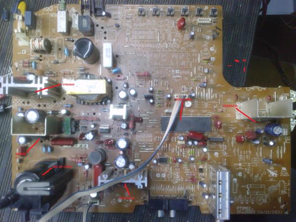

Amigos,gracias por tratar de ayudarme,la tension en el +B al momento de encenderlo es la misma,y el Q860 no existe,debe tener otro diagrama amigo.Subo una foto de la placa donde indico lagunas cosas.
