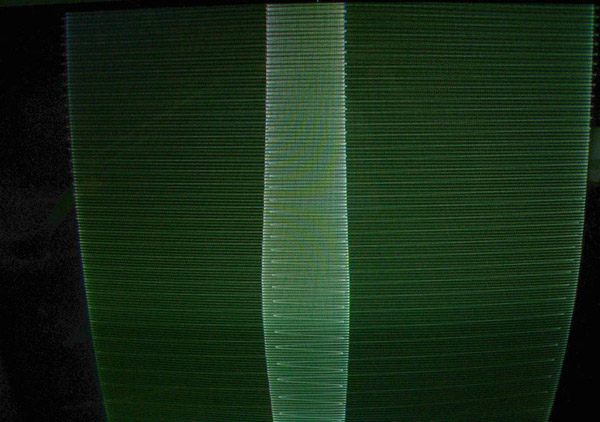

Buenos dias.
Tengo en el taller este TV (chasis L01.1UAC, Manual 7638) el cual al encender queda en stand-by y el relé se mantiene sonando unos segundos hasta apagarse de nuevo, al insistir en el encendido varias veces enciende y da una imagen como la de la foto.
En las pruebas que he realizado, al insisitir con el encendido, de repente da la imagen y sonido y trabaja perfectamente, si lo apago de nuevo continua trabajando normal, pero si lo dejo un tiempo y lo enciendo,(o sea dejo que se enfríe) vuelve a presentarse el daño. y de nuevo la imagen como con un ziper en el centro.
Le he revisado el yugo y físicamenrte esta OK, mide 1.5 Ω la bobina horz. y 7.2 Ω la vertical.
ya cambie el par complementario driver y el capacitor de acoplamiento, tambien filtros y condensadores cerámicos de la sección Horiz. El voltaje de B+ se mantiene en 130V.
no se como seguir esta reparación (estoy bloquedo).

Hola Famision. Por lo que se observa en la foto, se está produciendo una saturación del barrido horizontal como consecuencia que no quedan bien determinado los tiempos de conducción y corte entre el transistor de salida y diodo damper.
Es decir, en esa zona están conduciendo ambos al mismo tiempo, de ahí el plegado.
Una observación con osciloscopio en la base del de salida ( L2 ) podría indicar si hay alguna alteración de la forma de onda entregada por el driver.
(conformador de la onda, en lo que refiere a tiempos de corte y conducción).
También la falla podría estar producida por algún componente asociado a los diodos damper, incluido el mismo transistor de salida, con su damper interior.
No descartar alguna soldadura en estos sectores nombrados, ya que indicas que en algún momento, funciona correctamente.

Gracias Augusto.
Bueno... la forma de onda parece estar muy parecida al dibujo que trae el diagrama como L2
(aunque mi osciloscopio no es muy exacto) pues es un probescope de la Radio shack conectado a la computadora.
Le cambié los dos diodos el 6460 y 6461 y el TR Horiz. y sigue el problema; Ayer estuvo trabajando dos horas sin ningun problema vi un partido de futbol que trasmitieron localmente.
lo apagué y hoy al encenderlo otra vez el problema.
Te explico el comportamiento exacto para lograr que encienda: el primer toque al boton de encendido, el relay suena rapido por unas seis veces hasta dejar de sonar y no enciende.
El segundo toque, el relay suena un poco mas lento, pero tambien al cabo de unos cinco click se apaga......así sucesivamente hasta que aproximadamente al sexto intento ya el relay solo hace un click y se queda unos segundos para aparecer la imagen y el sonido por un lapso de uno o dos segundos; repito la operacion, el sonido de encendido es normal y la imagen aparece con todo su esplendor y respondiendo a todo desde el control remoto y se queda funcionando normal, hasta que lo deje apagado y vuelva a enfriarse.
es curioso es como si el componente que esta fallando solo trabaja en caliente....¿pero cual será?

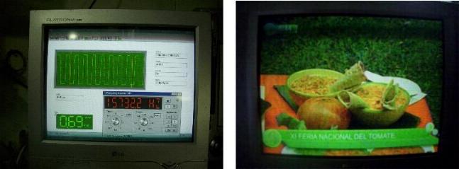

Les comento que he cambiado dos veces el par (7461_7463) y el capacitor de acoplamiento (2455) sin resultados efectivos; El TV sigue comportandose igual: estando frío se enciende y dura unas dos horas trabajando prefecto, luego se apaga solo y de ahí en adelante, solo enciende y da la imagen por cuatro segundos y se apaga.
las imagenes que adjunto indican la forma de onda L1 o sea la que llega al driver.
y la imagen del TV trabajando normal.

Re: Philips 29PT5481/85R chasis L01.1UAC daño curioso.
parece que hay una barra semi negra en la segunda imagen, no se, me parece, o me estoy confundiendo,, esa barra indica falla filtro fuente, tal vez sea parta de la imagen, en fin lo lo confirmo...
- Moderador Global
- Mensajes: 679
- Ubicación: México DF
Si es la franja superior pareceria ser defecto de la foto. Si es otra franja yo no la veo.
MarcosFigueroa
- Mensajes: 390
*-La franja que se observa posiblemente sea por un "Efecto" que se manifiesta
por la diferencias en el tiempo de obturación de la cámara y la exploración
del barrido vertical.....Saludos,,,,
,,,,,,,,,mafs56 ............ :ugeek:

Es correcto lo que indica mafs56, pues la imagen permanece totalmente nítida....ahora les quiero informar que el TV ha trabajado todo el dia de hoy, y lo he estado apagando y encendiendo y me ha respondido sin problemas.
Por la noche lo armaré y de amanecer bien nañana Lo entrego; pues lo daría por solucionado con el cambio del par de transistores y el capacitor de acople del Driver.
Mañana les informo........
