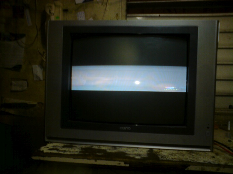

Hola estimados amigos del foro un placer saludarles por medio de la presente solicito su ayuda en relación a este tv.
El cual presenta falla en el vertical su alimentación es de 21.3v cambie el ic de salida vertical reemplace los capacitores C301, C303, C308, C304, C305, C306, C307, Y C309.
También medí las resistencias R301, R302, R303, R304, R305, R306, Y R307 todas miden bien.
Lo voltajes en el ic vertical son: pin1=2.2v, pin2=21.3v, pin3=.3v, pin4=gnd, pin5 14.3v, pin6=21.2v, pin7=2.2v.
Entre al modo de servicio y solo pude abrirlo un poco, hice una prueba con otro yugo y nada adjunto el diagrama y una foto del problema.
Agradezco cualquier información

Problema resuelto coloque una resistencia de 0.47 ohmio en paralelo con la R 312 de 1 ohmio.

Es probable que el resistor de 1 ohm esté fuera de valor. Con que mida 2 ohm, 100% mas, la corriente de retorno del yugo desciende a la mitad produciendo el defecto.
Se puede pensar que 1 ohm no es nada, pero hay relación directa con el valor original para determinar el porcentaje de fuera de valor.
