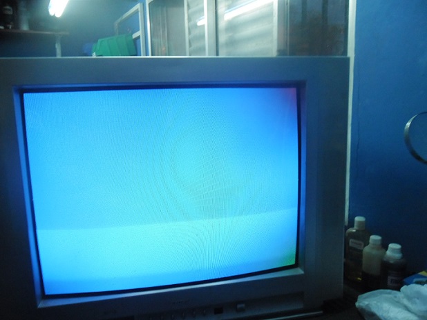

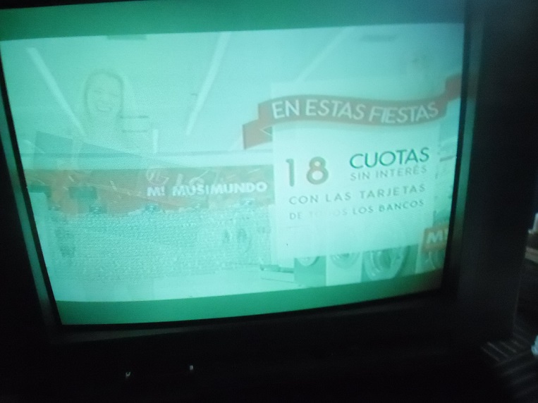

Falla: se ve oscuro la imagen con el cablevideo,y sin el cablevideo cuando muestra pantalla azul,se ve perfecto.

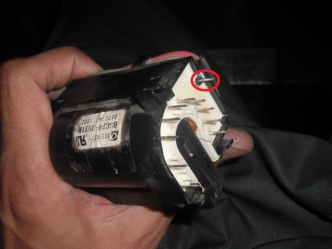

A este tv le cambie el flyback porque se rajo y tenia fugas de AT.el FLB es el BSC24-3933M,voy a comprarlo y me dieron el mismo modelo salvo que èste no tiene un pin que no esta en fila con los demas,es uno que va abajo de los potes screen y focus.Lo coloque igual pero la imagen se ve oscura,y en la placa ese pin va a masa,no se si tendra algo que ver.Espero me ayuden.Saludos.
Subo 3 fotos,la imagen oscura,la pantalla azul y el flyback que reemplace señalando el pin que no vino en el otro.
Re: Admiral TG-2900-A con imagen oscura(con fotos)
Mensaje por Augusto » Mar Dic 02, 2014 10:24 pm
El original del chasis PTNM04 es el BSC24 3931 .
Ese modelo de TV viene también con chasis PTTM02.
En el 3931 el pin 8 es el terminal de ABL y el que está fuera de linea cierra el circuito de las resistencia de foco y screen.
Si uno es 3931 y el otro es 3933, no son compatibles.

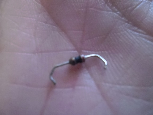

Listo,el problema era una resistencia en la linea del ABL,la misma era R027 de 1K.Saludos.
