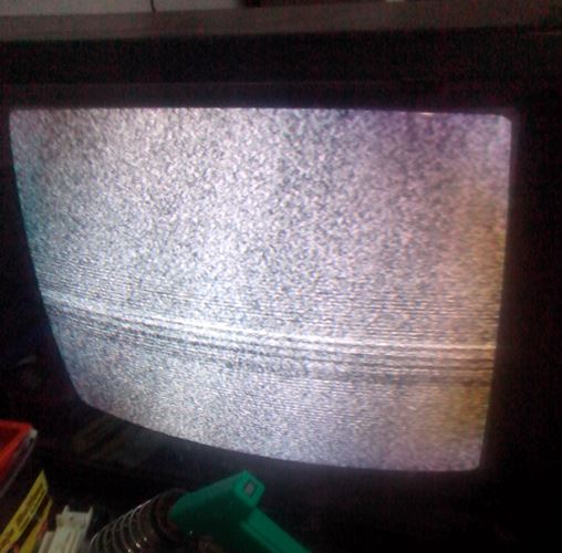

buenos días colegas el tv noblex chasis p62sn la falla es la que se ve en la foto revise filtros del vertical capacitares poliester diodos, cambie el integrado no le puedo sacar esas rayas horizontales la verdad ya no se como seguir alguien tiene ideas por favor
tensiones del C I vertical ta 8445k
1-3,1v
2-0,0v
3-1,3v
4-0,0v
5-3,3v
6-3,2v
7-23,8v
8-1,7v
9-0,7v
10-0,0v
11-13,1v
12-24,6v

si la imagen se ve bien con antena o audio y vídeo lo deje con lluvia para que se distinga mejor la falla no se por donde mas tocar 8-) 8-)

Hola, mencionas que revisaste los capacitores vinculados al vertical, pero no mencionas si los cambiaste, te sugiero que los cambies aunque midan bien , sobre todo el que filtra la alimentacion proveniente del flyback.

gracias colegas por su participación amigo omar si cambie los capacitares electrolíticos y los de poliester del circuito vertical ..... si hay algun otra idea se agradece
Re: Noblex 20TC601 rayas horizontales
Mensaje por Augusto » Mié Oct 29, 2014 8:53 am
Ese chasis tiene preset de altura, podría estar picado por la antigüedad del modelo. Si bien has dicho que cambiaste los capacitores,lo has hecho con el de acoplamiento al yugo de 1000uf y el de realimentación de linealidad de 2.2uf C356. Cambiar diodo refuerzo,D301.

Cambiar el Integrado de salida vertical, pero primero fíjate si no esta suelto u oxidado el resorte que pone a masa el acuadag a veces suele hacer esa falla.
