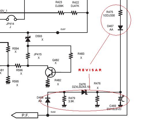

De esa manera se elimina el P.F. (protección) por eso se mantiene encendido.matiascarra escribió:La única forma que se mantenga andando es levantando la resistencia 830 que va al pin 23 del micro (no alimentándolo de afuera, solamente levantándola......)
Una posibilidad es que haya un exceso de alta tensión por perdida de capacidad del o los capacitores de resonancia. Son los que van conectado al colector del transistor de SH de 1,5 KV o más, de aislación.
Como no sé desde donde dejaste de alimentar al filamento, para poder sacar una conclusión,subo una parte del diagrama para que controles esos elementos.
- fil.JPG (27.88 KiB) Visto 4324 veces

Augusto, respecto al plano, el zenner está entregando 2v, que caen a 0 cuando conecto el filamento (al circuito de la tv), porque también cae la tensión ántes de él.
