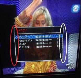

Al final era un zener 4148 que estaba ubicado por el pin 8 del flyback, este estaba en corto "vd416".
Pero ahora tengo otro problema, las lineas verticales a los costados se ven como en curvas en el medio no se si me explico, pero pongo una foto mejor que vale mas que mil palabras...
- TV_310x300.JPG (51.08 KiB) Visto 3697 veces
