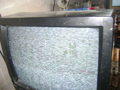

hola augusto gracias por la ayuda,te cuento que no hay imagen ni sonido en ningun canal,no sintoniza ningun canal cuando se le da desde el preset frontal el cambio de canal (en la opcion antena-aire del menu) barre desde el canal 5 hasta el 69 y no sintoniza ningun canal ,en la opcion antena-cable del menu, lo mismo arranca desde el 5 hasta en 124 y tampoco sintoniza ningun canal, si le hago una autoprogramacion tanto en Antena-aire como en Antena Cable hace lo mismo barre todos los canales pero no sintoniza ninguno.
o sea no capta ningun canal solo tengo nieve.
subo un a foto del tv
Tenga entendido que este sintonizador es por sintesis de frecuencia,que por lo tanto los canales ya vienen grabados de fabrica que lo unico que hace el sinto es detectar si la señal esta activa y si lo esta lo graba en la memoria(que alguien me diga si no estoy en lo correcto ),por lo tanto yo agrege manualmente el 11 y el 13 para tener alguna idea cuando empieze a funcionar.

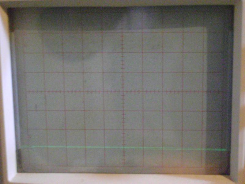

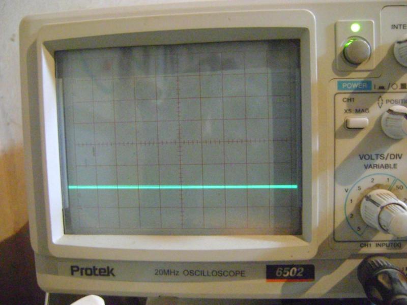

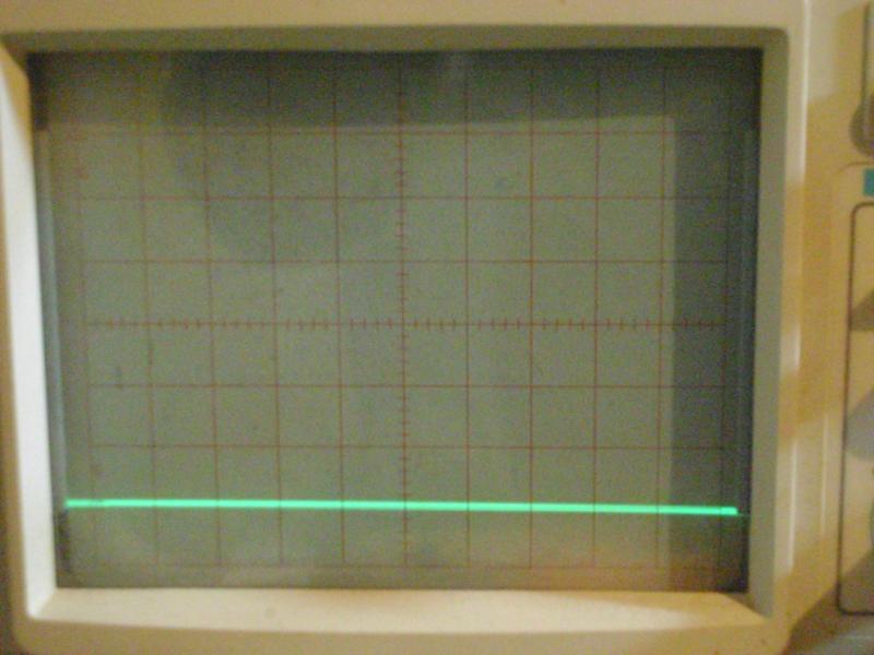

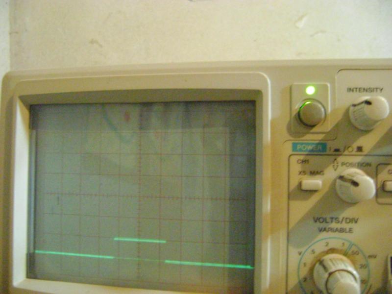

grabe la memoria que subiste en una nueva con el programa Icprog ,lo puse pero todo sigue igual
puse el osciloscopio como me dijiste con pero de esta forma DC, Volt/div x .5V, punta de prueba x 10, Time/base= 20 uS (tambien lo hice de la forma que me dijiste con el mismo resultado nada mas que de esta forma se ve mejor la forma de onda)
con estos resultados en el pin de
enable obtengo unos 5v pico a pico
data obtengo unos 5v pico a pico
y en el enable no noto que el cursor suba solo al momento de apoyarle la punta la raya del osciloscopio se atenua y cuando le doy a la busqueda se ilumina a pleno.
subo los oscilograma
En forma Activa=Cuando esta buscando canales
En forma Inactiva= Cuando esta en reposo sin hacer nada.
en los pines del micro 15,16,17 dan la misma medicion y forma de onda.
pregunta con esto resultados podesmo descartar problemas de micro?

- Oscilograma de Clock en forma Activa
- Oscilograma de Clock en forma Activa.jpg (50.53 KiB) Visto 10050 veces
- Oscilograma de Clock en forma Inactiva
- Oscilograma de Clock en forma Inactiva.jpg (42.11 KiB) Visto 10050 veces
- Oscilograma de Enable en forma Inactiva
- Oscilograma de Enable en forma Inactiva.jpg (44.43 KiB) Visto 10050 veces
- Oscilograma de Enable en forma Activa
- Oscilograma de Enable en forma Activa.jpg (45.71 KiB) Visto 10050 veces
- Oscilograma de Data en forma Activa
- Oscilograma de Data en forma Activa.jpg (50.53 KiB) Visto 10050 veces
