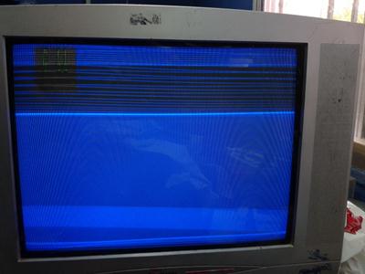

Amigos,pude encender el tv,y ahora me muestra esta falla en la imagen.Alguna sugerencia?

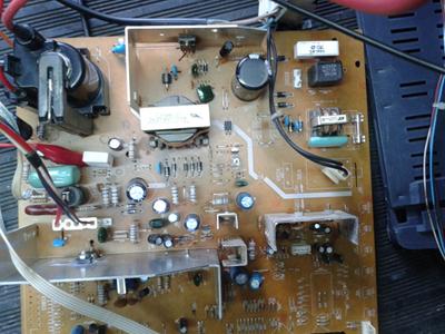

Pude solucionar el tema del encendido intermitente,lo logre bajando al minimo el pote del screen del flyback y fui subiendolo hasta ajustar la imagen y lograr que no se reinicie el tv.Solo me queda ver porque se demora en encender y la falla de la imagen de la foto.Subo tambien una imagen de la placa,seccion fuente y horizontal.

Se podrían reemplazar los capacitores del +B, para ver el tema de retardo de encendido.
La falla de la imagen es problema del vertical, revisar tema capacitores electrolíticos de la etapa y sustituye el diodo de refuerzo.
Por favor indica el código y máscara del CI micro-jungla.

Amigos,ya pude hacer funcionar el tv correctamente,cambie el capacitor de filtrado del +B(C551-100mF x 160v)y los 3 capacitores de la zona del vertical(C474-100mF x 25v;C471-100mF x 25v y C406-100mF x 25V).Ahora arranca bien,ya no se demora y las rayas horizontales desaparecieron.Gracias a todos.
