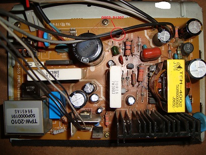

Buen dia amigos,tengo este tv con chasis CM-565,el cual tiene la fuente separada de la placa del tv,la que esta sujetada en un costado del aparato.Resulta que es tv no enciende,al darle encendido se escucha el click del rele pero no arranca la fuente,y me quema el transistor Q802 que originalmente era un D1207,pero como no lo consegui le puse un C1815 ya anduvo barbaro unas horas,se me da por apagarlo y al encenderlo lo quemo,lo cambio y le doy encendido y lo quema,etc,ect.Las pruebas las realizo con una lampara en el +B.Subo una imagen de la fuente.Buen dia.

Si gustas, te recomiendo reemplazar de acuerdo al datasheet que te adjunto con el 2363 y vigila la correspondencia en relación a base, colector y emisor con respecto de su original.

Como verás en la data de los transistores, el amperaje de el 1207 es mucho mayor al del 1815,aparte de ser un darlington, ahi reside tu problema, ademas cambiale los capacitores electrolíticos :D :D
