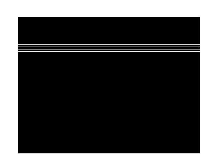

Mensaje por aldo tonato » Jue Dic 03, 2009 10:27 pm
Bueno, con filamento alimentado desde fuente externa, se visualiza pantalla negra con unas pocas líneas horizontales en la mitad superior de la pantalla, como muestra la figura, no obstante, jugando con el Screen, logré tener trama por un instante, pero también obtuve, con el Vg2 bastante alta, pantalla blanca con líneas de retrazo.

Encontré que hay diferencias entre el STV9379 y el STV9379FA, subo ambas hojas de datos.
El que tenía el tv era el STV9379, yo compré y coloqué el STV9379FA y comparando con el óhmetro no encuentro diferencia entre ellos, si lo verifico con el tester digital en "diodo", tampoco, lo que me lleva a suponer 2 cosas: o no se puede detectar diferencias con estos métodos, o son truchos.

Hola, de vuelta para informar que tal como parecía, los STV9379FA vienen truchos o de muy mala calidad, terminé colocando un STV9379 sin letras y practicando la siguiente reforma, que encontré buceando por la web, la cual paso el detalle y realmente funciona.
Hay que cortar la alimentación de los 48V al pin3 y conectarle un electrolítico de 220uF-50V (en la serigrafía figura como 2403 a 100uF) con positivo al pin6 y desconectar los diodos 6403 y 6404 (queda casi como el circuito del 25PT4622), la temperatura no parece alta, pues se mantiene en menos de 50ºC.
